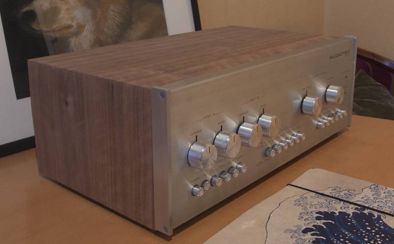

Message par membre banni »
Mais non, aucune réfairence.
Comme j'ai du placage en trop, je m'amuse à plaquer tout et n'importe quoi… :mrgreen:
Ici en brut :
Sur les photos du dessus, vous verrez le coffrage brut. Il a fallu que je fasse un coffrage pour harmoniser un peu le tout. ça lui donne un aspect un peu plus "massif".
