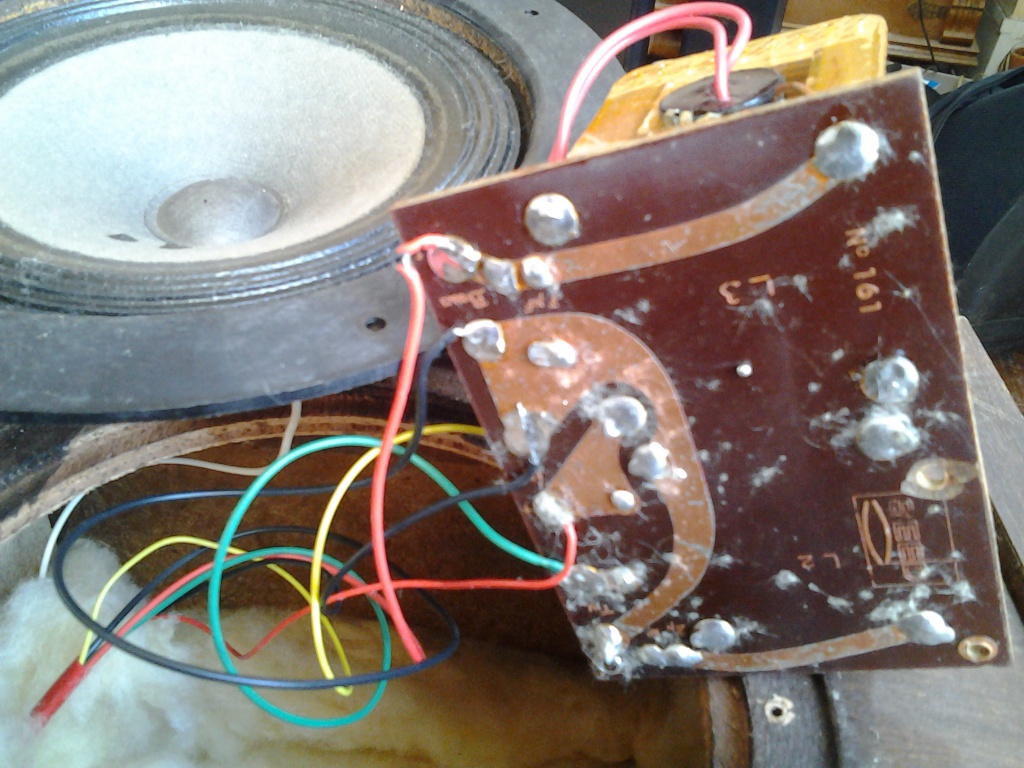

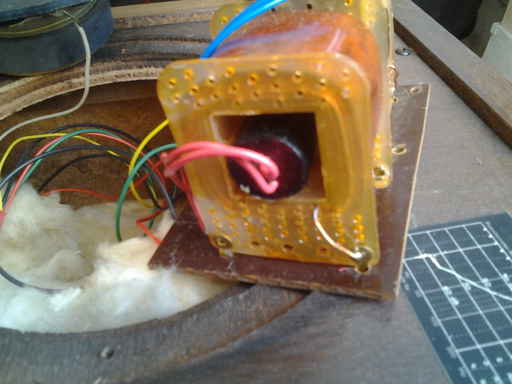

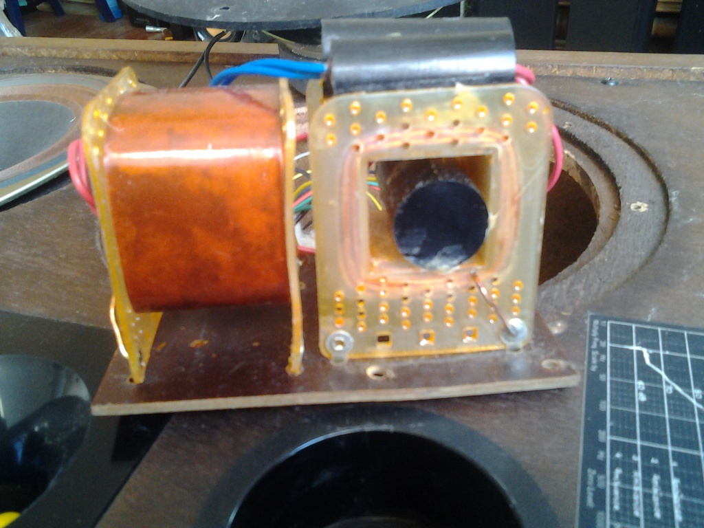

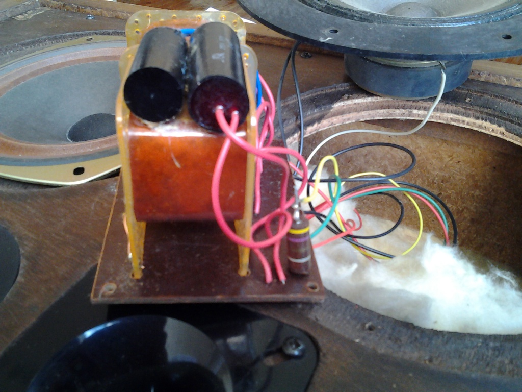

Alors voilà le filtre déposé
Je vois 4 condos ,2 bobines, 1 sefls ?
Il y a une petite trace de chauffe sur le circuit imprimé et un fil dénudé. ....

ca avance , ca avance ... un jolie cocktail a l intérieur , faut que je regarde en soirée si je trouve des composants pour tes filtres
comme un lego

Par exemple:
http://www.lautsprechershop.de/hifi/con ... cor_fr.htm
des 3uF et des 4,7 en MKT.
Ce sont des axiaux il faudra souder les fils aux extrémités, ils sont non polarisés, le sens n'a pas d'importance.
