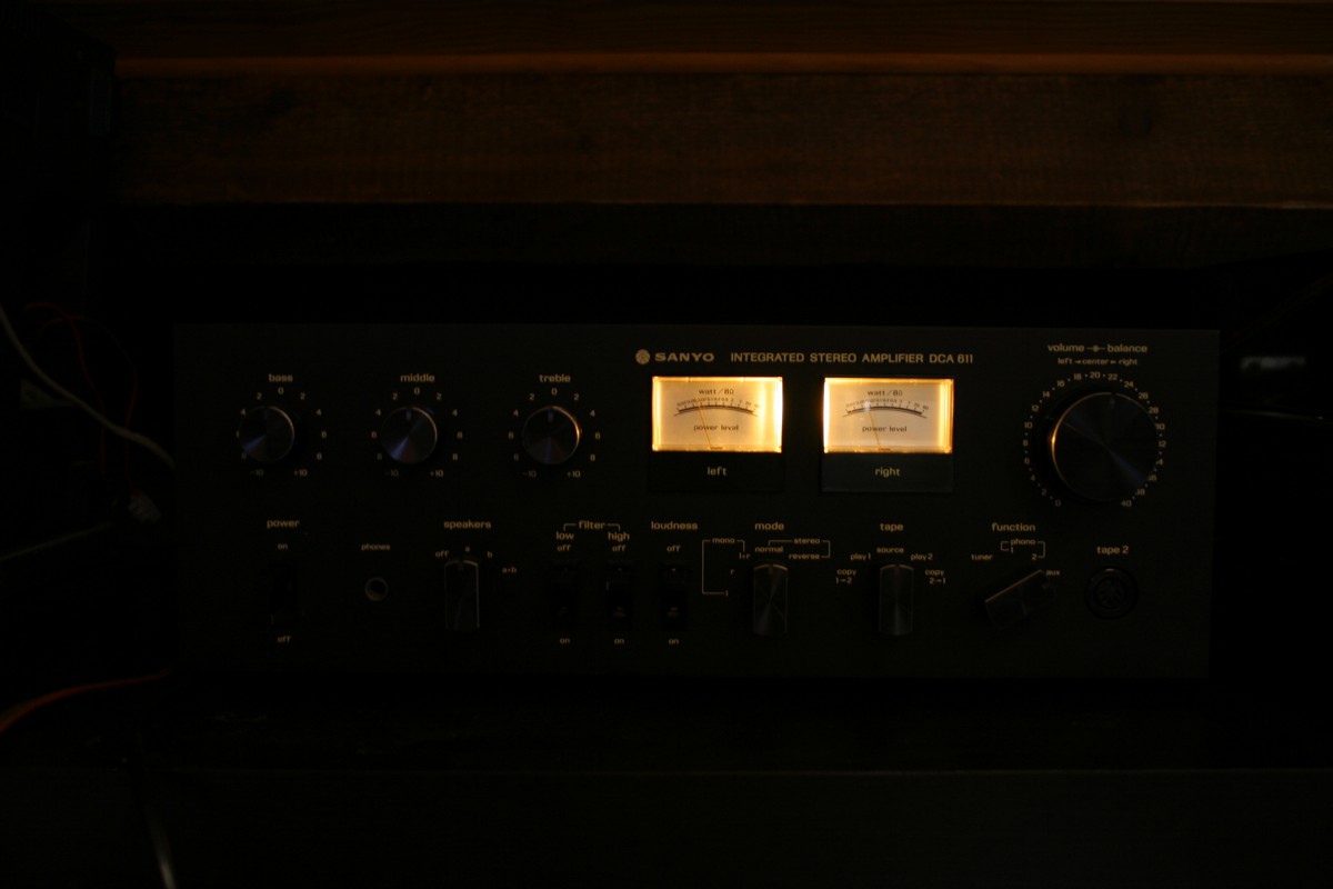

Une petite photo, puisque j'ai remplacé la lampe des vus métres (une seule lampe entre les deux vue métres). Le double condo d'alimentation n'as pas bougé en valeur, donc je l'utilise en deuxième systèmes dans mon bureau, plus rien à faire dessus, il est entièrement fonctionnel !

superbe, avec cette usure, sur les potars, il est très imposant
Bravo
