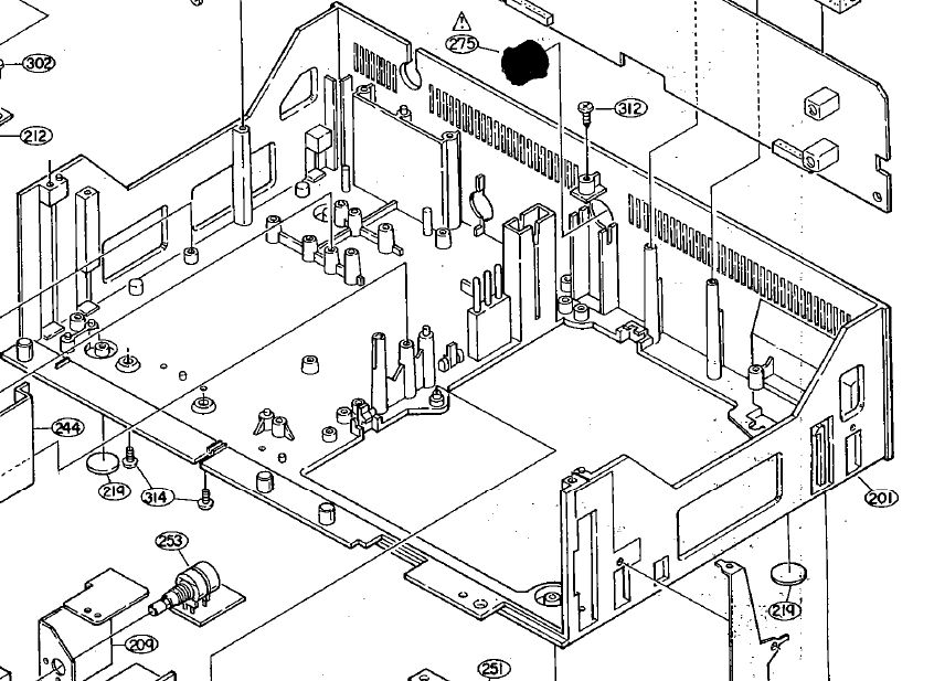

Et sur le SM il n'en parle pas ?
Band'O'Fil Member's
hdrobien
Messages : 454
Localisation : Paris
Re: Denon DR-M44
Message par hdrobien »
Sur le sm la pièce semble faire partie du châssis.
Et des DAT
crashgarrett
Messages : 1160
Re: Denon DR-M44
Message par crashgarrett »
Effectivement c'est bizarre comme pièce !!
Band'O'Fil Member's
Michel256
Messages : 154
Enregistré le : lun. 12 nov. 2012 22:15
Localisation : Doubs
Re: Denon DR-M44
Message par Michel256 »
Je viens également de regarder le SM , ça fait bien partie du châssis effectivement , c'est peut peut être un châssis commun à d'autres modèles et qui doit jouer un rôle de support carte électronique ou guide nappes ? ...
Donc ce n'est pas un composant electronique.
