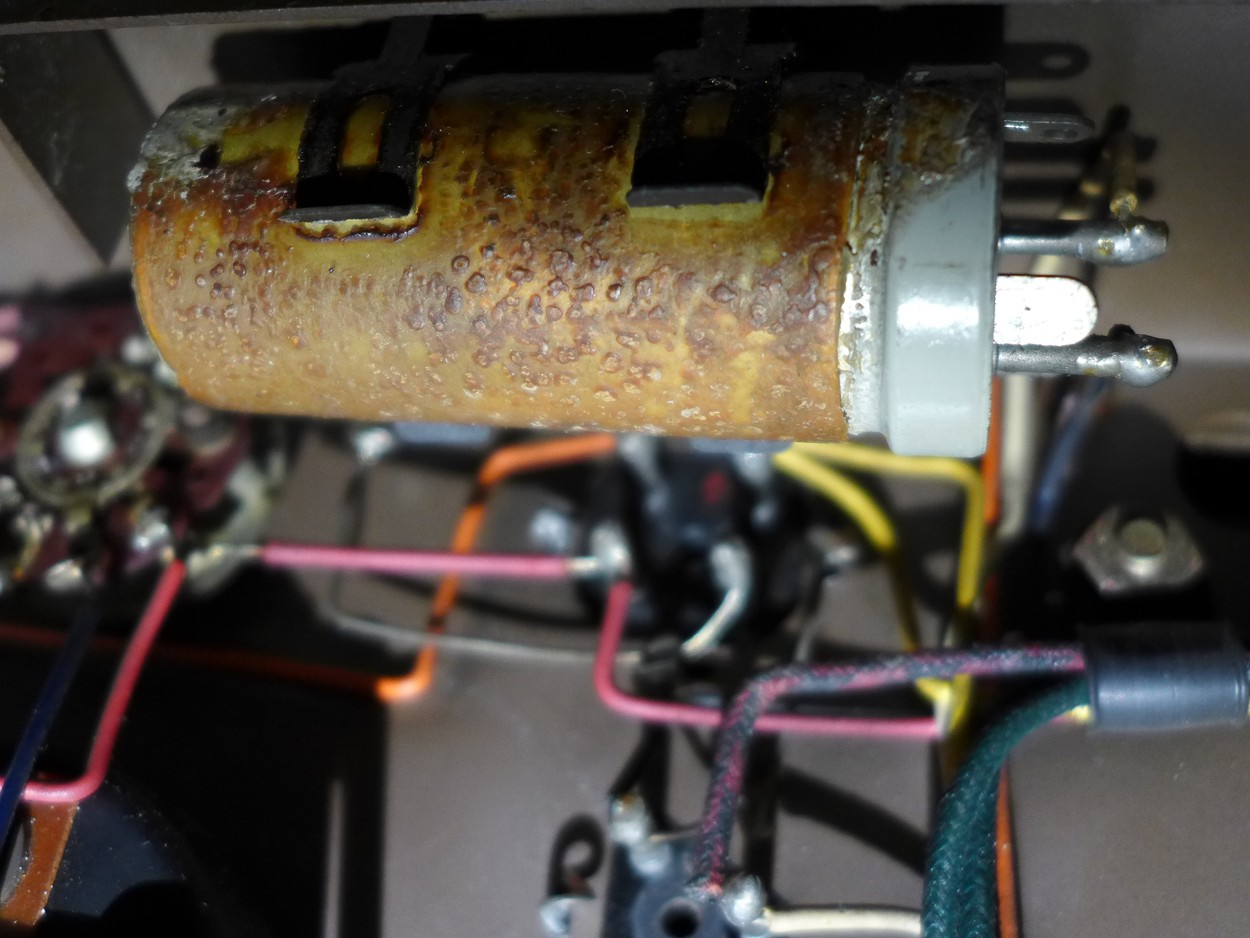

Il y a quelques jours, je me suis rendu compte d' un problème de contacts sur les embases Octal des tubes de puissance sur l' ampli, les réceptacles métalliques bien noircis avaient besoin d' être désoxydés au Ouator et légèrement resserrés.
Le ventre à l' air, une petite vue d' ensemble et des 2 condensateurs électrochimiques haute-tension.
Ils ont bien mauvaise mine,
la gaine isolante parait calcinée et la peinture des condensateurs semblent avoir réagi chimiquement.
Mais ce n' est qu' en "apparence" car aux mesures, ils sont encore parfaitement dans les specs.

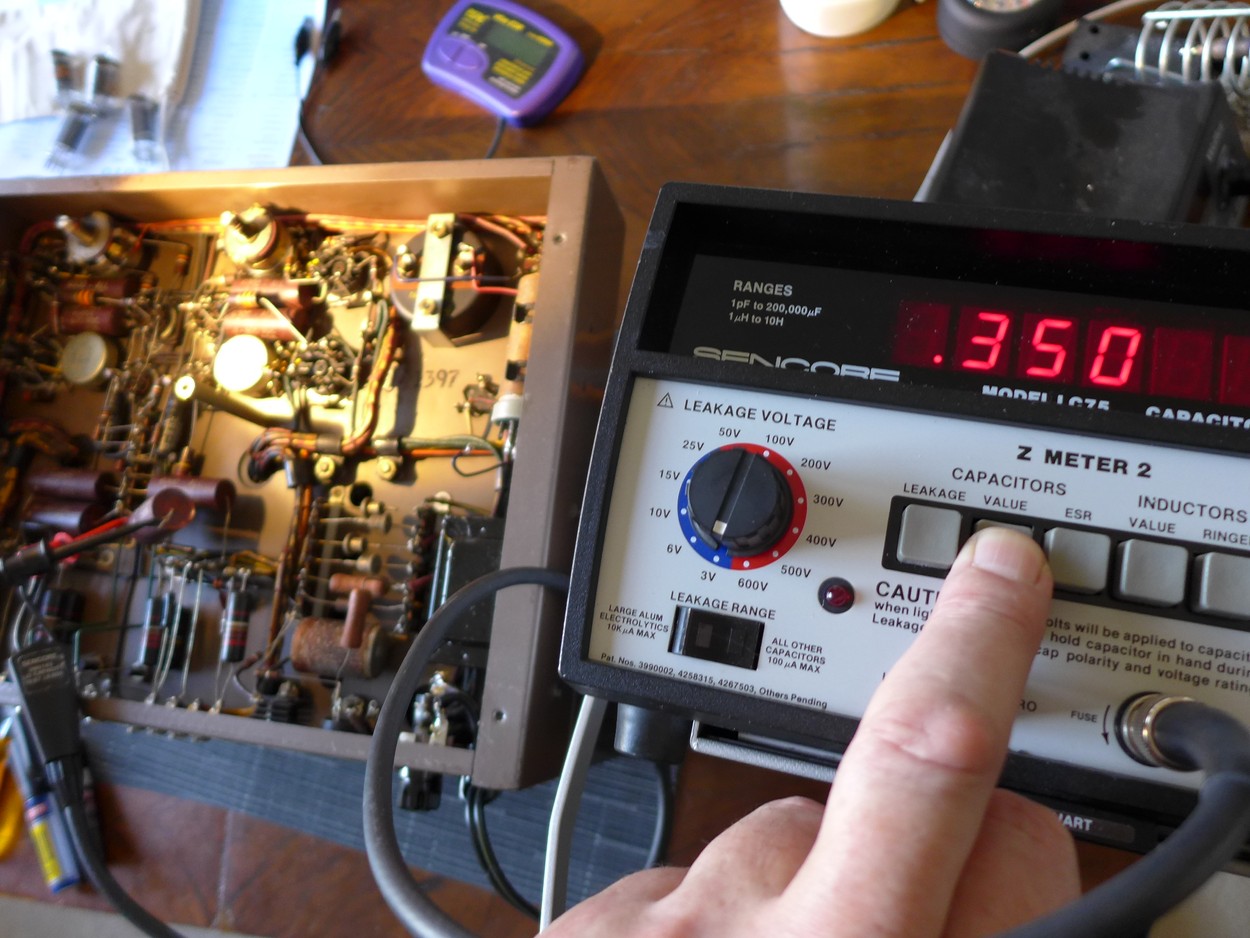

Donné pour 60µF : Courant de fuite :
Les liaisons :
0,33µF/400volts 0,35µF à la mesure Courant de fuite pour une tension de 300volts:
Dans un ampli à tubes, pour certaines mesures de composants, inutile de dessouder une patte .. on retire les tubes et on ouvre le circuit ..
Toutes les résistances que j' ai pu vérifier sont dans des tolérances autour de 5% ... d' origine elles sont données à 10% .
Comme quoi, la qualité de certaines résistances carbone agglo défie l' épreuve du temps. Elles ne sont pas toutes fabriquées avec la même pureté de minerai.
Les liaisons :
