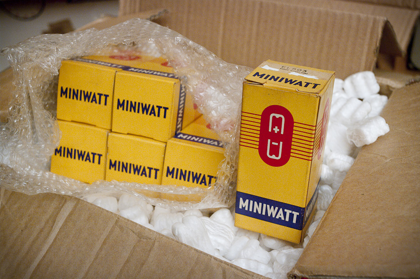

Quelques news, et un craquage bien dans les règles, jugez plutôt :
De quoi voir venir...
Pour la petite histoire, le hasard fait que ces lampes Philips étaient fabriquées en Eure et Loir, à Chartres, tout près d'où je vie.
Après des années en Nouvelle Zélande, les voici de retour dans la région, pour un ampli acheté à un papi du coin.

Bravo pour le craquage, cela aurait été dommage d'en rester là après le travail déjà accompli, et nous attendons avec impatience tes impressions après les remplacements.
