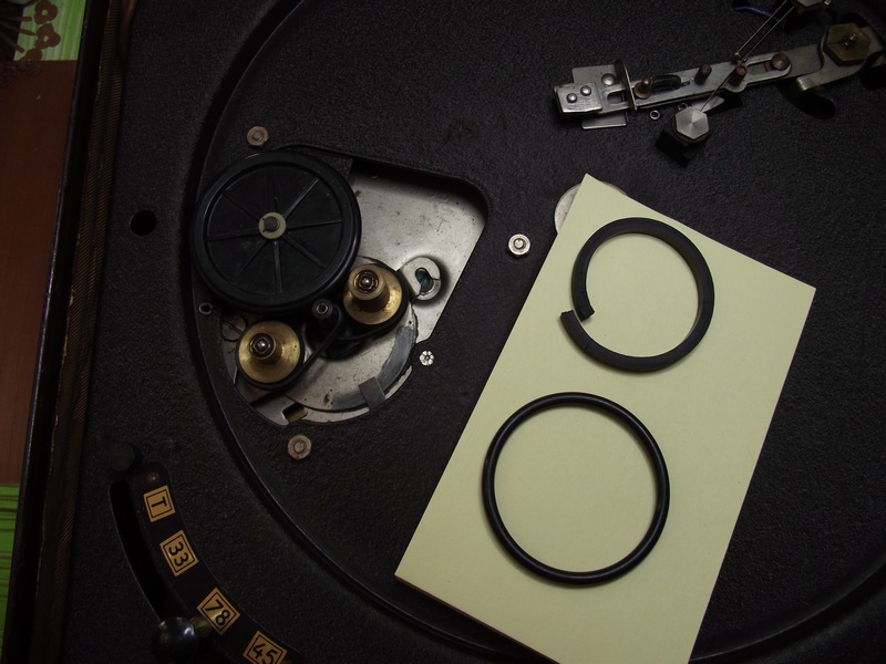

Philippe, pour le caoutchouc du galet, tu auras peut être la possibilité de trouver un joint torique de plomberie au bon diamètre.
C'est ce que l'on fait sur les Teppaz.

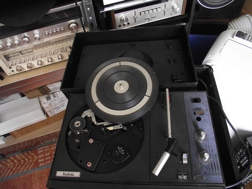

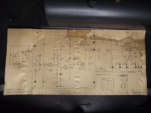

Regarde, mon électrophone très haute technologie, un Radiola des années 70
Et même, le schéma :

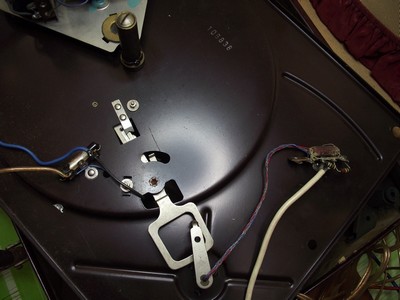

Ah, je ne savais pas pour les Teppaz, mais en fait c'est ce que j'ai fait ce matin à la première heure sans oser vous le dire
je croyais que c’était trop olé olé...
Concernant les 2 petites courroies, pas de nécessité de les remplacer, c'est pour les vitesses 33 t et 45 t .

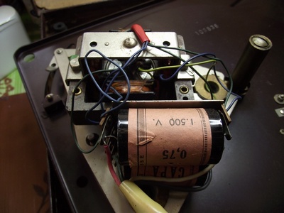

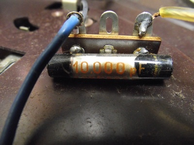

Il me reste à régler le pb des capa qui ont mille ans.
D'ailleur le moteur tremblote et ne tourne pas. Il me faut vérifier les 4 bobines du stator et remplacer ces capas.
Je suppose à remplacer par une capa X2 type rifa :

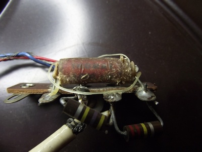

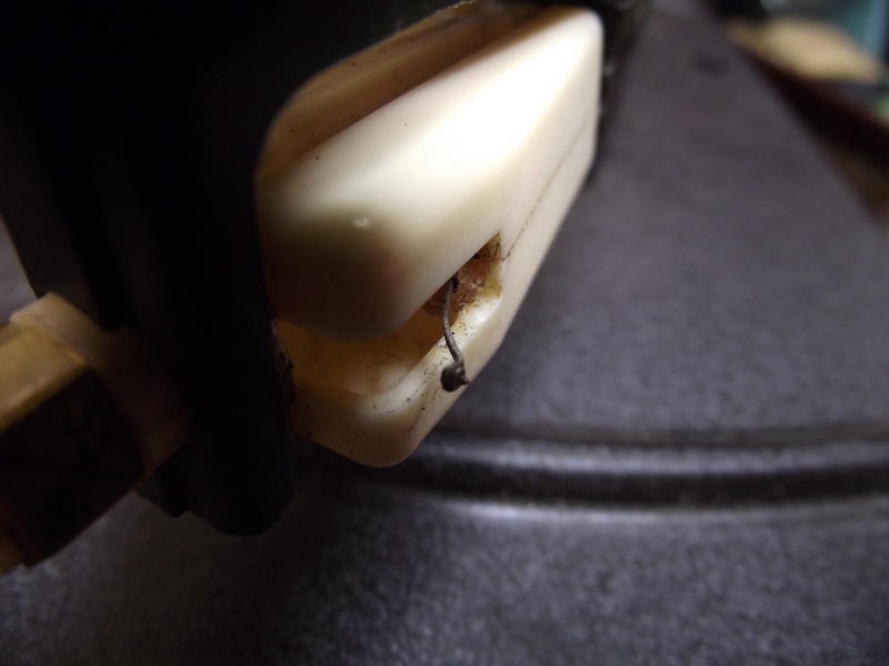

La par contre, en sortie de cellule, je ne sais pas. On devine une étiquette mais je ne suis sur d'arriver à la décrypter.
Une idée de la valeur ?

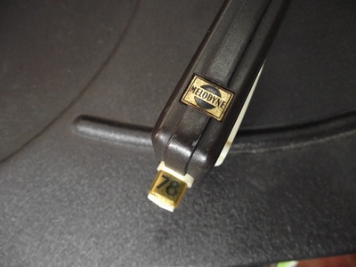

Pour finir la tête Melodyne dont j'avais retrouvé le logo au fond de la valise
je vous en avais parlé ici : viewtopic.php?f=22&t=44732
Je vais voir avec "Paléophonie" si on peut trouver des diamants de remplacements :

Moteur qui tremblotte.... commence par vérifier que tu es bien branché pour le 220 Volts, souvent sur ce genre de moteur, on met les deux stators en série pour le 220 et en // pour le 110. Ensuite, c'est que le condo de déphasage est sans doute HS. Le problème des vieux condos n'est pas tant leur résistance série qui grimpe que leur résistance parallèle qui s'effondre : ils deviennent conducteurs. Attention aussi au condo anti-parasite affecté probablement du même mal.
Le paquet de composants en sortie de cellule est là pour appliquer un affaiblissement aux fréquences "élevées" car les cellules cristal modernes (!) comme celle de ton Melodyne affaiblissaient moins les aiguës que les dispositifs plus anciens.
En passant, cette table de lecture Melodyne mérite sauvetage, c'est quasiment ce qu'on faisait de mieux en matériel grand public à l'époque. Il n'est pas dit qu'elle ne supporte pas une cellule plus moderne mais contemporaine comme une Goldring par exemple et qui sort en bas niveau.
