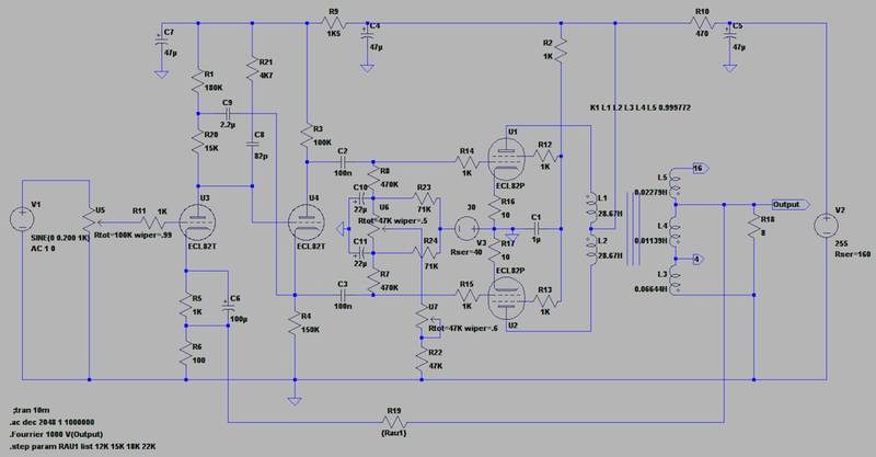

Concernant le schéma, les commandes de tonalité ont été supprimés et l'ensemble du circuit optimisé sous LTSpice :
Je fais confiance au logiciel et aux connaissances des participants. :repect:

Sinon, j'ai pas encore écouté la mise à jour mais le simple fait de changer les câbles et les soudures sur le transfo a grandement améliorer les choses, surtout en terme de transparence. Je recommande à tous ceux qui ont ce genre de transfo de le faire.
Je vous ferai les mesures de bande passante et distorsion (réel) avant et après la modification pour voir l'apport…
Sinon, l'étage RIAA a été complètement supprimé et sera remplacé par un SRPP d'ECC88 (165V en B+)…
