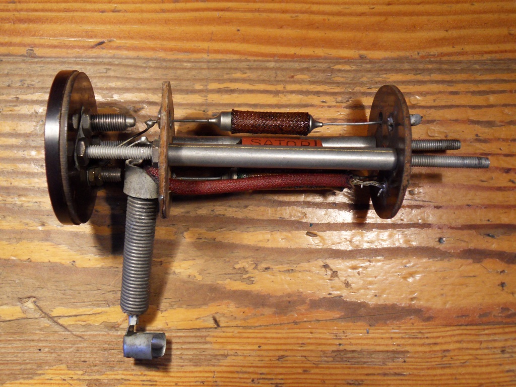

Quelques photos supplémentaires
Ce beau cylindre n' est autre que la prise d' entrée du projecteur et sa liaison
avec la grille du tube 24 en passant par l' intérieur de ce ressort faisant protection et blindage.
Sur la photo de l' ensemble projecteur ampli on voit le câble qui relie le projecteur à l' ampli.
