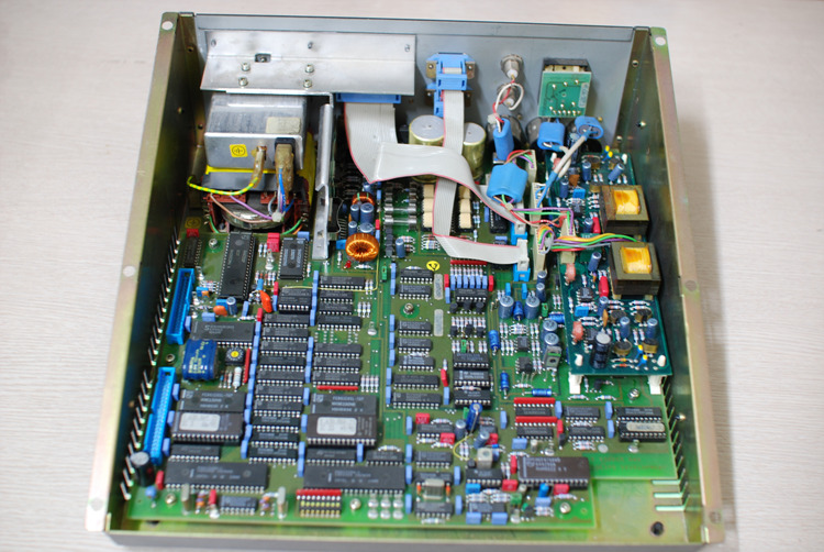

Je confirme
Photo tirée de ce site : http://blog.daum.net/_blog/BlogTypeView ... no=1801825
Sur la D730 . . . . c'est plus . . . . simple et efficace ! ! !

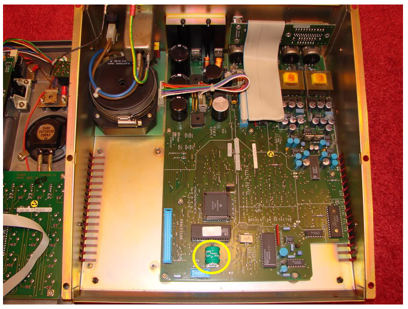

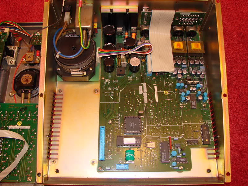

belle machine
mais j'ai vu une horreur qu'il faut virer au plus vite avant que la carte mère ne soit pourrie
vu sur les 2 versions
un accu Ni.Cd Varta 3,6v qui représente une vraie menace pour la durabilité de ces Studer
cette me..e à pour fâcheuse habitude de pourrir la carte avec son jus
çà me rapelle des souvenirs sur un synthétiseur
remplaçable par une CR2032 ou autre pile lithium avec une modif
un lien : remplacement d'un accu semblable sur le polysix Korg
http://www.oldcrows.net/~oldcrow/synth/ ... epair.html

Elle sert à quoi, cette pile ?
