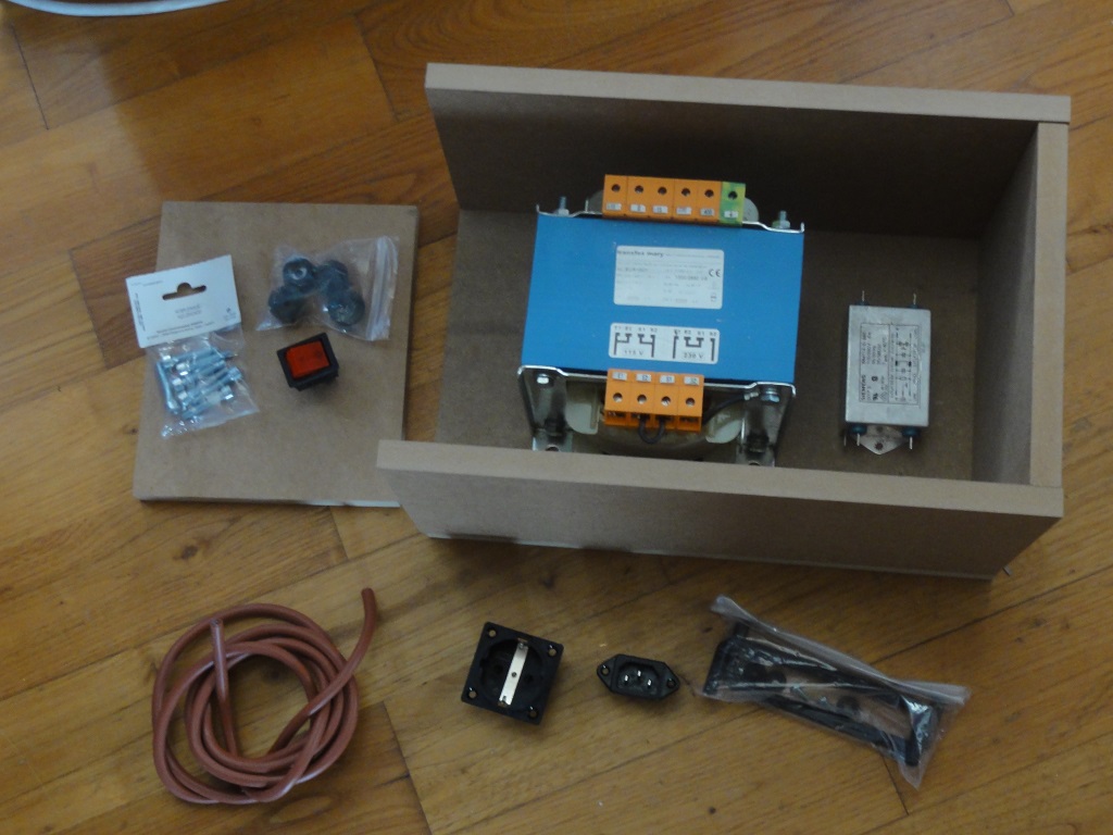

Grâce à Didier (Lenicky), qui m'a proposé un filtre Schaffner de 6 A, je vais pouvoir jouer la sécurité avec mon alim 220 V.
Un grand merci à Didier.
Il ne me reste plus qu'à refaire la connectique.
Je vous poste des photos dès que cela est réalisé...

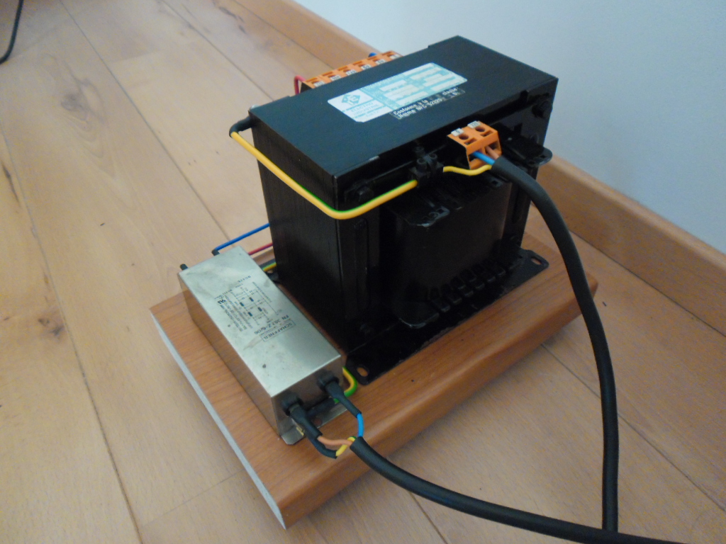

Voici, à présent, une alim 220 V / 6A qui, je permettra d'alimenter mon système Wadia/Petrel.
Espérons que le silence sera d'OR.

Tu le branches en plus avec le conditionneur 235/220v ?
Si c'est le cas, en amont ou en aval ?

Pas besoin de conditionneur. J'ai branché le transfo à l'envers. Ainsi, quand je lui fourni du 235 V, il me sort du 220 V.

Et à la feuille de caouctchouc sous le transfo, ça vibre!
- michel29
- Messages : 1895
Re: Alim 220 V
ce transfo-Mary vibrerait beaucoup ?
une plaque de caoutchouc ou des "silent-blocs" sous ses pieds
si çà chauffe , il faudra faire un capot en grille
