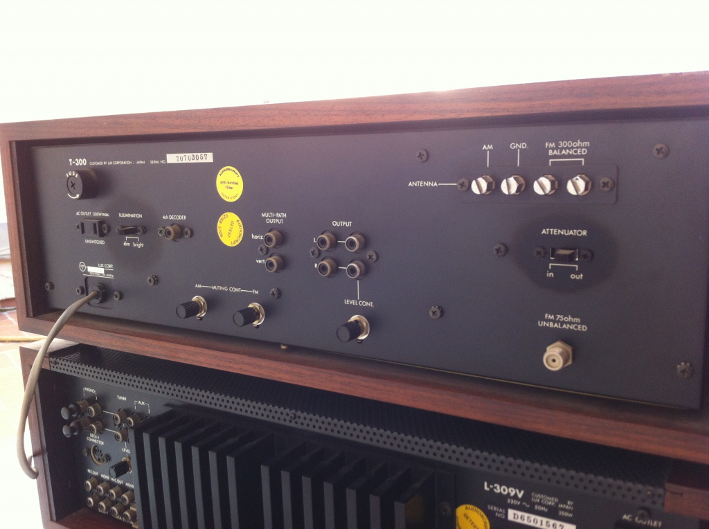

Oui il vient de Hollande, mais rien à voir avec cette personne. IL a été acheté à AUDIOSCRIPT( magasin qui importait à l'époque la marque en hollande )
Sinon le voici avec son tuner donc ! (Que je présenterais dans la partie tuner)

C'est vraiment très très beau : un ensemble de rêve. Bravo pour cette trouvaille et aussi pour l'état quasi neuf dans lequel il est. Tu vas certainement te régaler.

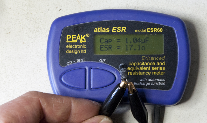

Sampan310 a écrit :Ha !! Cette petite capa d' 1 µF est presque à la limite de ce que peut mesurer le Peak en terme d' ESR tellement ce dernier est une catastrophe !!
Frédérick.
je me permet une petite question de néophyte :pleure2: (même si j'ai un petit chouia de connaissance en électronique....)
Cet appareil sert donc à tester les capa ! curieux et dommage que je n'ai jamais entendu parler de cette boiboite avant :whistle: et qu'est ce donc que le Peak ?
Je me suis toujours demandé comment on testait les condo sans se brûler les mains (sur la carcasse en métal des gros chimiques HS) ou se les faire exploser dans la figure ( si si ça arrive ... :cloche: ) maintenant je comprend mieux
Si ma question dérange car déjà mille fois expliqué par ailleurs j'en suis désolé. :roll:
C'est en prévision de mettre mes mains dans la resto mini de sécurité de certaines de mes machines.
Merci
Philippe
Edit: entre temps j'ai lu le post de Kikook "test à effectuer sur un ampli" , je vais essayer de comprendre l'histoire de l'ESR, le Peak c'est une marque en fait non ? :/

Bon je me répond à moi même mais je suis surement en HS...
J'ai compris un peu pour l'ESR .
- soit le Peak 185 € quand même ! :pleure1: soit un truc chinois en DIY < 10€
dans tous les cas un doute sur la mesure de l'ESR
- soit rien et on change en cas de doute sur le condo :whistle:
Bon j’arrête la le HS désolé :stop:
