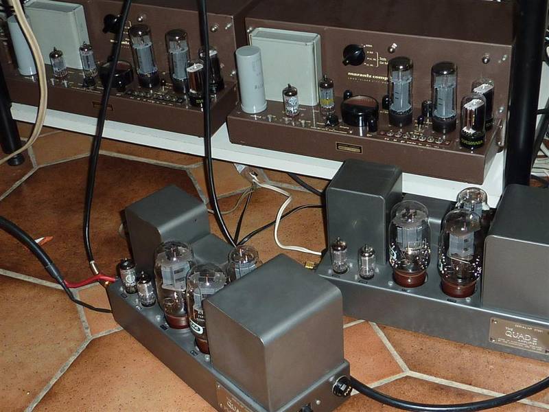

J' en ai profité pour brancher (enfin) les Quad II ....

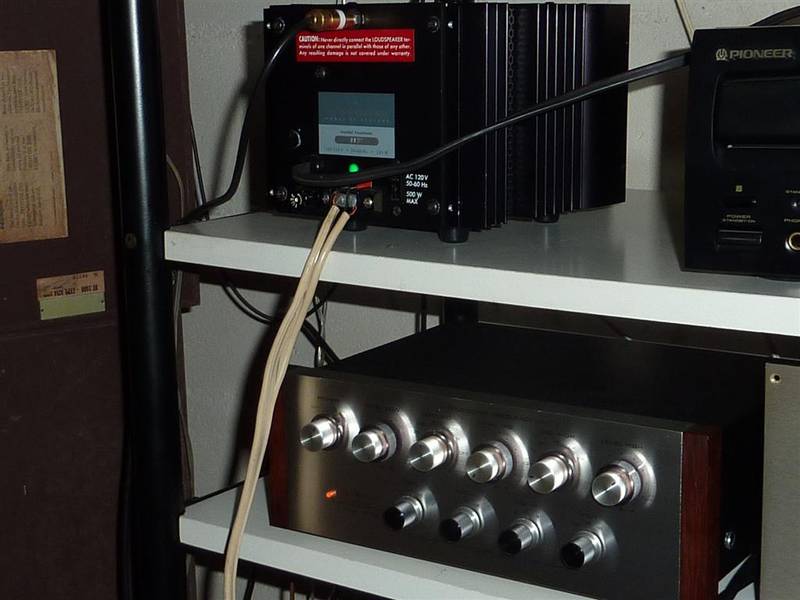

Voici l' ensemble, en bi-amplification coupé à 500hz de ces pavillons avec les JBL LE85....

Comment filtre tu la compression pour descendre à 500hz?? Pas de risque??
En actif avec le Pioneer SF700 et des pentes variables, de 6, 12 ou 18 db/octave... Le grâve avec l' Altec 515A est sur l' ampli Marantz model 14, la LE85 sur un des Quad II...

Comment ça s'utilise??Un préampli,le filtre puis les amplis??C'est ça?
Re: Lansing 801 Système Iconic
LeTOF a écrit :Comment ça s'utilise??Un préampli,le filtre puis les amplis??C'est ça?
Yes... :jap:

Comme toujours,hormis l'encombrement ça doit être top !!!!!!!!
Le pioneer doit être plus que sympa,fréquence et pente variable,le top !!!
