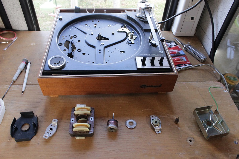

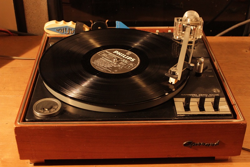

Allez une petite présentation de ma garrard zero 100 SB, il lui faudrait quelques modifs mais ça tourne !
dans les petits défauts à corriger, une courroie neuve, et une cellule, celle qu'il y a actuellement est directement soudé sur les picots, pas très pratique pour le remplacement !
j'ai eu le droit à une panne pas original sur le moteur, une rondelle d'équilibrage qui s'est décollée, ça c'est réparé et j'en ai profité pour nettoyer et lubrifier les axes du moteur synchro lab :
photos :
la suite dans quelques instants ...
photos :

démontage :

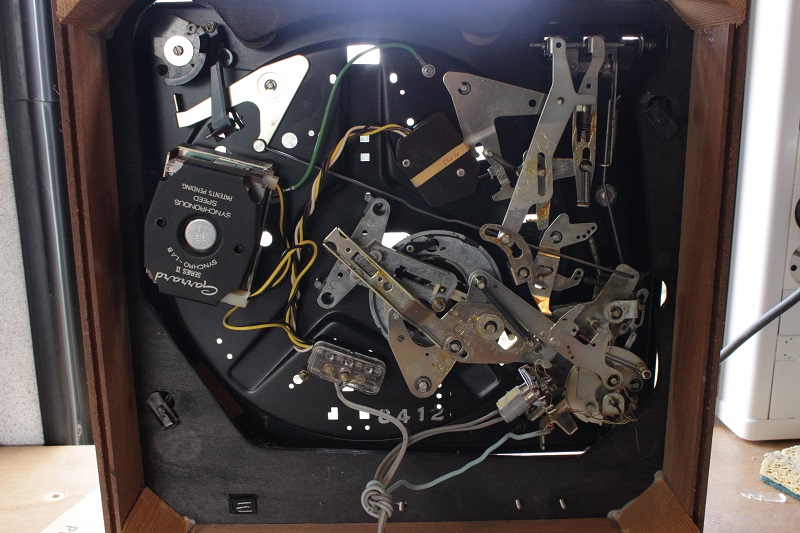

vue de ses dessous :
Et la fameuse rondelle, par chance il y avais suffisamment de trace d'ancienne colle pour repérer le positionnement de l'équilibrage, pas vraiment de difficulté, centrage et collage à la cyanoacrylate .
Et le petit détail qui va bien, qui fais d'elle une rareté absolue, une exception, une option grand luxe :
Et j'ai pu remarquer que la zero 100 SB à vraiment la cote en ce moment, quelle cote !!!

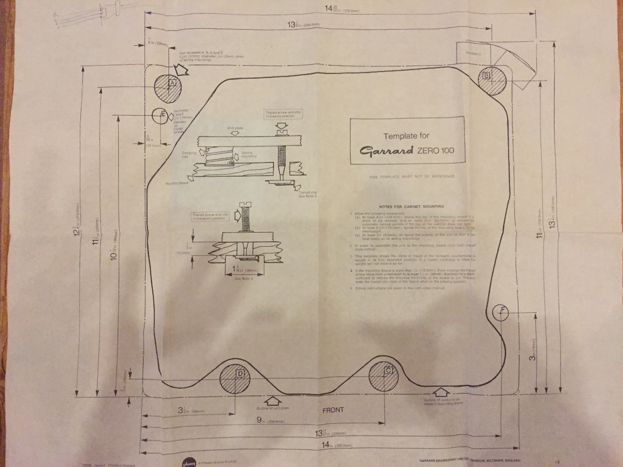

Dans le service manual il est question d'un template a fixer sur une une planche dans le but de se fabriquer son " mounting board"pavillon a écrit :Étant moi même possesseur d une garrard zero 100 sb récupère dans un grenier mais sans plateau, je me demande s il est possible de lui en adjoindre un autre?...

J'ai ce template/gabarit si ça intéresse quelqu'un.ziya a écrit :Dans le service manual il est question d'un template a fixer sur une une planche dans le but de se fabriquer son " mounting board"pavillon a écrit :Étant moi même possesseur d une garrard zero 100 sb récupèrée dans un grenier mais sans plateau, je me demande s il est possible de lui en adjoindre un autre?...

Ça m'intéresse, j'aimerais le dupliquer.jamas31 a écrit :J'ai ce template/gabarit si ça intéresse quelqu'un.ziya a écrit :Dans le service manual il est question d'un template a fixer sur une une planche dans le but de se fabriquer son " mounting board"pavillon a écrit :Étant moi même possesseur d une garrard zero 100 sb récupèrée dans un grenier mais sans plateau, je me demande s il est possible de lui en adjoindre un autre?...

bonjour,
Je te scanne ça lundi matin au bureau.
En attendant voilà ce que ça donne (photo Iphone) Jamas

@Arch Stanton et @ziya, je vous ai envoyé un MP.
S'il y a un interêt à mettre le gabarit en téléchargement sur le site, qu'un modo m'indique la marche à suivre.
Jamas
