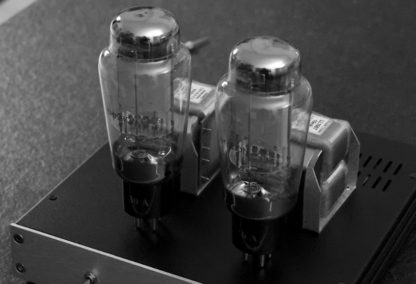

Après deux jours de mesures intensives, j'ai pu conclure, que même dans le cas d'écoutes "très fort" chez moi, je ne dépasse quasiment jamais les 20V crête sur la grille de la TM100 et en tout état de cause, jamais les 30 volts crête..
Ce qui remet en bonne position dans la course pour un autre premier étage la triode EML 30a de chez Emission lab, avec une charge par self d'anode (15mA, 270 H), il est possible d'avoir un gain de 25. Les niveaux de sortie de mes étages RIAA et convertisseur sont de plus de 2V crête, donc le gain serait suffisant.... et j'aurais pas mal de marges sur le fonctionnement du premier étage.
Quelqu'un ici a il l'expérience de montages avec ce tube.
http://www.emissionlabs.com/datasheets/EML20B.htm

Re: Un amplificateur pour les triodes 211, TM100, MC1/60 et
je ne pourrais hélas pas te dire, je ne connais pas ce tube.
Par contre, je te conseillerais plutôt d'utiliser une pentode dans ton schéma, afin d'obtenir un dégradé harmonique sympa. Sinon, tu n'auras quasiment que de l'harmonique 2...

Je vais aussi essayer.... c'est pour ça que les étages de sortie sont amovibles....6336A a écrit :Bonjour
je ne pourrais hélas pas te dire, je ne connais pas ce tube.![]()
Allez, soyons fous !
Puisque tu ne dépasses jamais les 30V crête sur la grille de la TM100, essaye la petite pentode 6AU6 (EF94) ou ses dérivés, 6AU6A ou 12AU6A.
Elle est capable de sortir sans problème 60V avec beaucoup de qualité.
