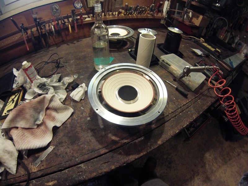

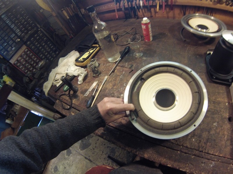

Arrachage coté saladier de la suspension, sans avoir pensé à mesurer les suspensions… Puis premier grattage coté membrane : rien gagné. Deuxième passage, il faut souffler les saletés au plus tôt : le blanc c’est très salissant. Encore l’acétone, pour ramollir la colle et ma cervelle. Et ponçage en même temps au papier carrosserie. J’essaye de désoxyder au Mirror alu. Impossible ou presque à enlever sur du brossé. A éviter ! Je fini avec, et conseille plutôt, la polisseuse ou perceuse à brosse métal fine. Et voici un beau saladier tout propre, je vais préparer la vinaigrette en attendant qu’on me dise quelle suspension est la mieux dans celles que j’avais repéré avant. Sinon, j’en tire une au hasard, ou je prends celle que conseillait Papy ions (équivalent du Sm240dr20x10 de chez TLHP).

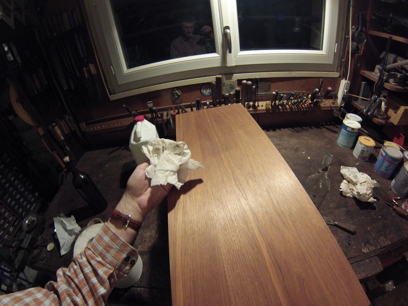

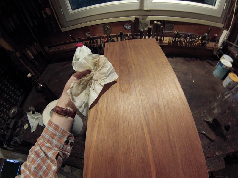

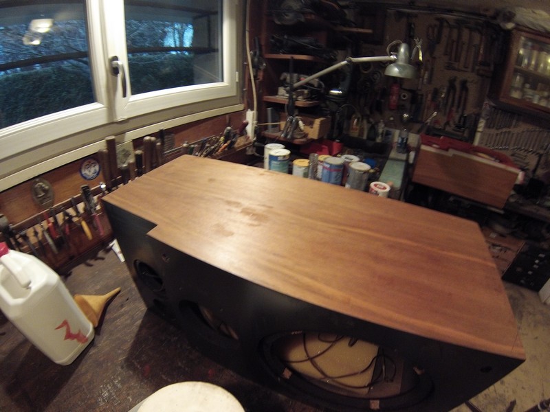

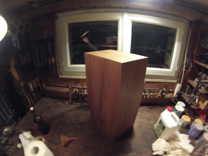

Le placage quand on n’est pas quinze :
J’ai déjà présenté cette méthode pour mes phonophones et dual, mais cette fois on voit mieux les étapes d’utilisation de mon produit fétiche.
Comme d’habitude, partons d’un horrible vernis jauni par le soleil, rayé, cachant un trésor de douceur. Ce que j’avais mal expliqué, c’est qu’il faut noyer le noyer dans l’acétone (de préférence fenêtre fermée) pour faire une bonne raclette. Ça donne ça. C’est après que le sopalin intervient en grosse quantité et patience, en insistant sur les bords, sans pour autant frotter fort comme un fortiche. Troisième sopalin au moins, il est toujours sale et remarquez les traces blanchâtres restant en bas. Si vous laissez ça, ça fera genre le chien a pissé dessus(ou pire). Un de plus et on voit encore un reflet au centre ! Enfin, c’est propre, je vais pouvoir me moucher. Pour obtenir ceci sur les deux enceintes, il faudra 1.5 l d’acétone, environ 30 sopalins, et 2heures cool. Bon à demain si vous le voulez bien.
Bon, comme vous avez fait un effort, je reprend, même si on est pas demain.

Re: Siare Espace 200
Salut Christophe,
Effectivement !
Peu cher, simple et tellement efficace !...
Le résultat est bluffant
Bravo.
Phlip
Effectivement !
Bravo.
Phlip

Mince alors, je me suis fait dénoncer par mon propre reflet! Heureusement que ce n’était pas quand je finissais les 0.5 l d’acétone en dansant tout nu devant les belles espaces…

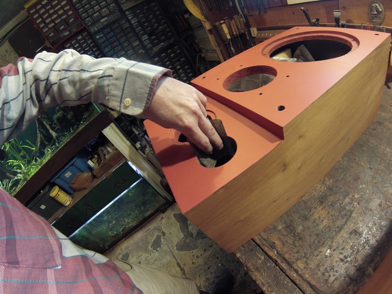

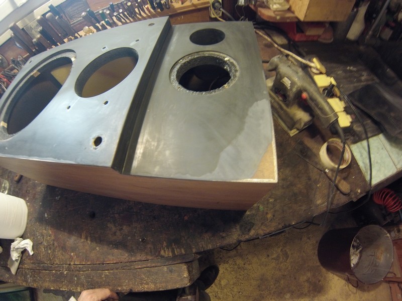

Les Tchadors :
Les anciens propriétaires devaient avoir une panthère ! Mais de toute façon, ces caches sont moches, de fabrication indigne, et détruisent le dégradé harmonieux de la face avant qui permet de l’utiliser en escabeau de secours.
Bref, j’ai décidé que ces enceintes avec leur beaux HP blancs ou alu ne se voileraient pas la face. Fin de la restauration des caches… OK, mais comment va-t-il faire pour les façades qui ont bien morflées (toujours à cause de l’acétone, pensez à protéger avant).Ben, je vais dégager le bois ? Impossible, regardez l’emboitement, et il faudrait faire un placage… Mais quel massacre ! Comment va-t-il s’en sortir ? Suspens…
Les Tchadors :

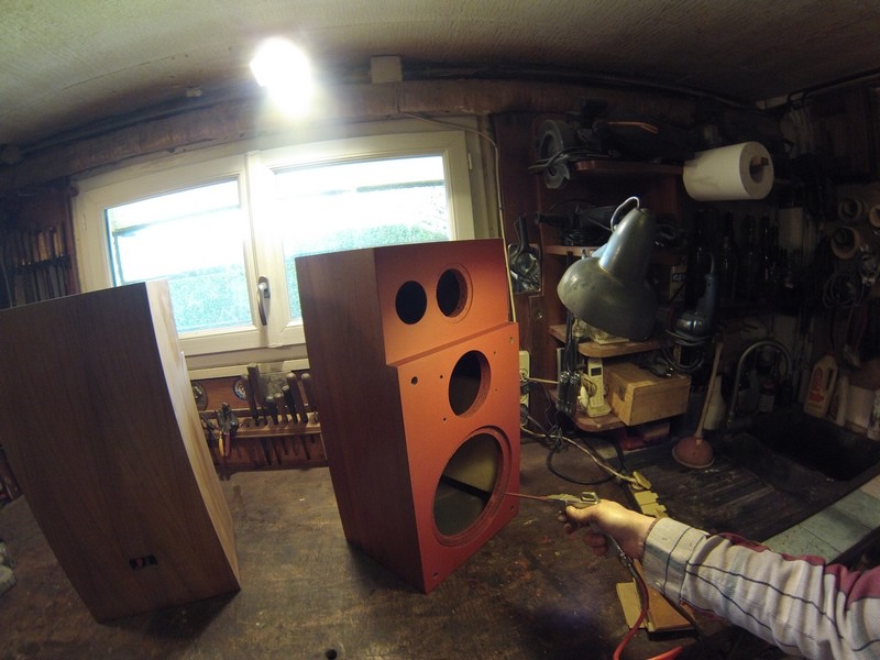

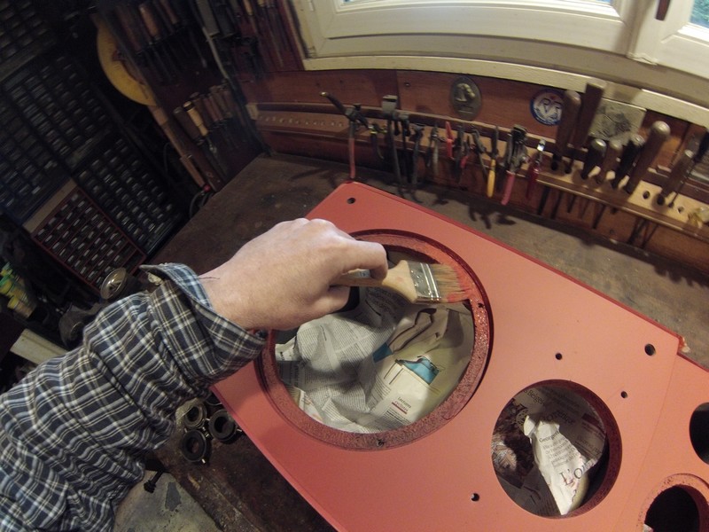

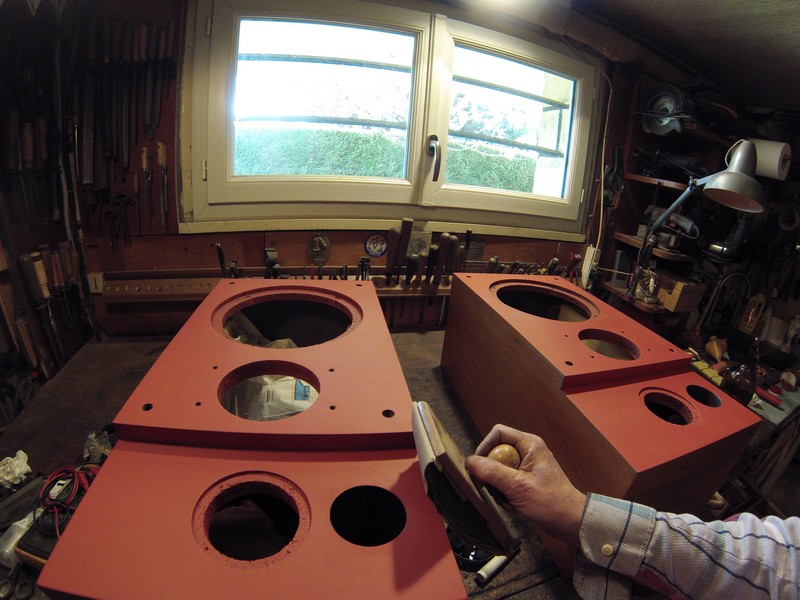

Le ravalement de façade.
Accrochez vous les maniaques de l’origine, voici le passage de la troisième couche. Ce n’est pas évident du tout à faire, il faut bien faire tous les bords au pinceau, Avant de passer le rouleau avec une grande régularité d’appui et matière. Notez le positionnement chevauchant de l’adhésif de protection qui doit être fortement collé sur le bois pour plier sous le rouleau. Impossible de protéger cet endroit et la peinture est très vite sèche. Le papier carrosserie permet de rattraper les taches. Mais il faudra après lui rendre son brillant noir. J’essaye au marker, mais ce n’est pas homogène, c’est le cirage qui me donne finalement satisfaction. J’aurais pu aussi tout peindre, mais ce trou noir me plaisait, et pourquoi faire simple quand on peut faire compliqué ? Arasage des bords,d’abord au papier de verre, puis finition à la laine d’acier fine. Je ne sais pas si c’est lié à la peinture choisie, mais j’ai trouvé ca très difficile à faire correctement et très long (plus qu’un placage), mais le résultat me plait. Et beaucoup plus important, cela plait à ma tendre moitié (+10 sur le WAF). J’avais même hésité à faire chaque enceinte dans une teinte différente, pour bien reconnaitre la droite de la gauche…WAF ! WAF !
Visiblement, massacre à la ponceuse vous a laissé sans voix, donc je poursuis sans public.

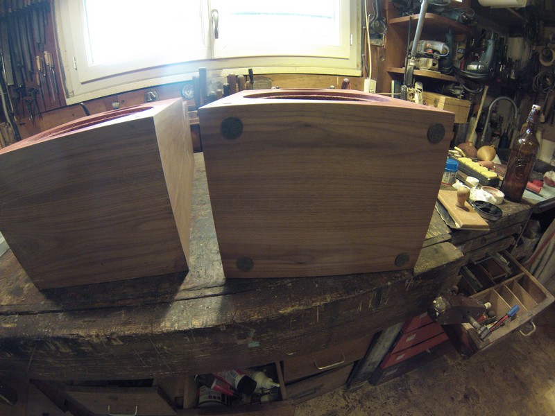

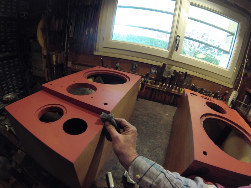

Finition des boites :
Un dernier petit coup de laine d’acier avant passage de la cire. Les étiquettes, très abimées, sont recollées après redécoupage et décrassage à l’eau savonneuse. De même pour les supports du cache ; l’excédent de colle vinylique est ôté facilement immédiatement après enfonçage. Des protections adhésives posées(avant de cirer), en attendant d’éventuels pieds. Et un bon coup de soufflette avant remontage des HP.
