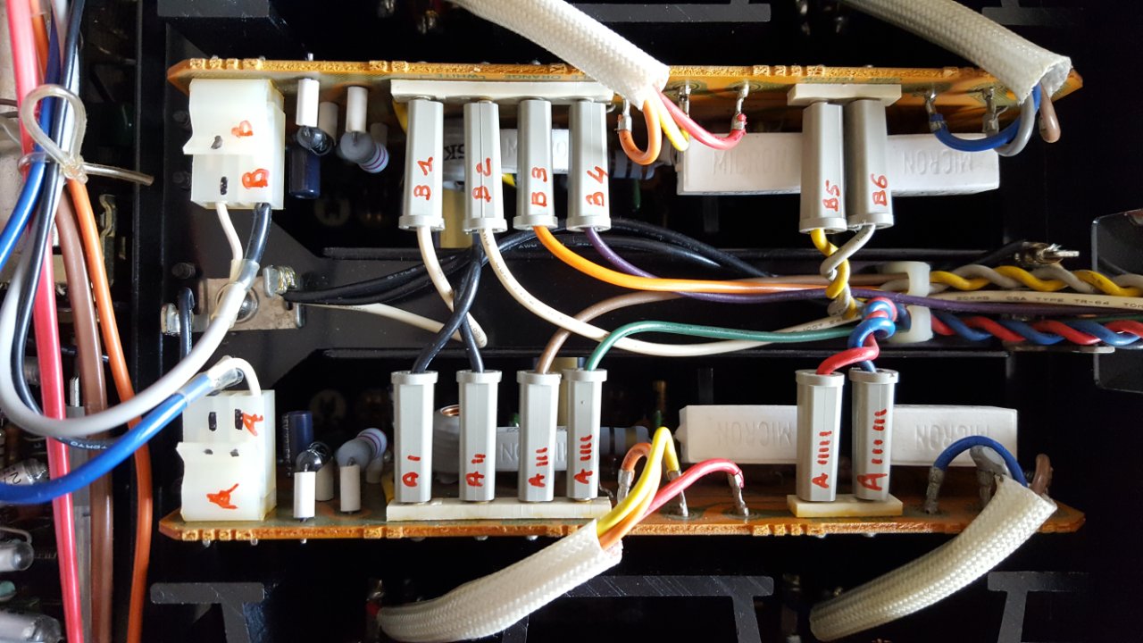

Repérage des bornes (je sais... ça sent le mec qui à peur d'inverser qql chose !) et démontage des canettes... honnêtement ce n'est pas du luxe Cuites !! comme dirait Thierry carte Alim sous le feu.. Relais neuf posé.
J'ai pris pour habitude de scotcher le bout des fil qui doivent être ressoudés...
Colis de chez Mouser bien arrivé (ils sont super rapides) et un petit complément de chez Banzai en attente pour finir la carte Alimentation/Protection...suivra aussi la carte phono..
A suivre

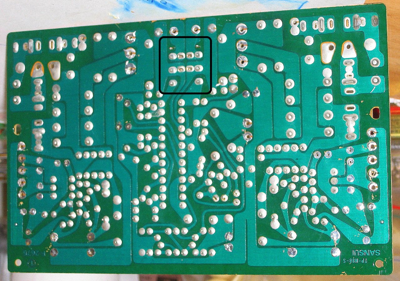

Je fais un petit "Up" qui peut intéresser un peu de monde, surtout les débutants : le relais....
Nombre d'entres nous le savent bien, quand PAPA TANGO CHARLY ne répond plus ou bien que sur une voie, on a le reflexe relais !
Certes, les puristes préférerons de garder l'ancien, nettoyer les contacts au blanc d’Espagne mais comme disait mon grand-père "un contact bien oxydé est un contact bien fatigué".
De plus, pour avoir "limé" plus d'un, on ne retrouve jamais une surface parfaite...Une chance s'ouvre pour les possesseurs de Sansui grâce à OMRON
En effet, cette société commercialise un modèle aux empattements à l'identique que celui d’origine (à peu de chose près).
OMRON vs TAIKO !
Petit détail avec la visse collée au vernis... plus le temps aujourd'hui ! Regardez bien cette photo, OMRON "désigned in JAPAN" alors que le TAKOI "Made in JAPAN" (photo du haut)... tout fait vendre
Pas de souci pour les trous sur le pcb afin de garder le double contact. Il vous faudra couper les deux pattes du milieu en haut (contact au repos) et comme vous pouvez le voir, les deux autres ne peuvent être soudées.
Photo du net Conclusion ? Effectivement le relais d’origine ne possédant que deux pastilles contre quatre pour l'OMRON, il y a peut être un avantage : 4 pastilles plus petite et intensité répartie, ce qui laisse imaginer des arcs électriques moins destructeur ? Aucun problème sur son utilisation, prix moyen 11€ chez Mouser réf : 653-MY4-02DC24 (compatible aussi pour l'AU-9900
ENJOY
ENJOY

Le relais Omron est un 5A (suffisant ici). Il y a aussi une référence chez Finder en 7A (à 4 contacts) ou 10A (2 contacts).
A savoir que les Omron en 2 contacts étaient également en 10A mais que les nouveaux ne sont donnés que pour 5A. Je ne sais si cela est du à une fabrication différente ou à un "derating"...
Cela dit, les relais originaux sont souvent récupérables. Il faut les ouvrir et nettoyer correctement les contacts pour le savoir.
Par exemple, pour un AU-517, avant nettoyage : Après nettoyage : Petit rappel, l'usage de produit chimique (bombe contact) ne sert strictement à rien ici. Il ne faut pas "poncer" les contacts. Au pire, vous pouvez utiliser un stylo "fibre de verre". Au mieux, une action mécanique douce (mais longue) permettra de les rendre comme neuf ou presque.
De plus, si vous notez une différence "d'état" importante entre les deux contacts (ou entre une paire et l'autre paire) interrogez vous sur un possible souci dans votre appareil. Rien n'est anodin...
Bon, évidemment, si vous avez un relais dans cet état, le remplacer sans se poser de question est une très mauvaise idée

99,99% du temps, et du fait du circuit de protection en sortie de l'étage de puissance, le relais ne se ferme que lorsque la tension de sortie est nulle.
Donc, il n'y a pas d'arc.
Il n'y aura d'arc qu'en cas de défaut en aval de l'ampli.

Ouch, il était dans un flamme linear ?
Pour compléter la réponse d'Alayn91, c'est vrai, la commande du servo-drive se fait par détection/comparaison d'un offset a priori nul ... Mais il peut arriver que si l'étage de sortie dégage, et avant même que la palette ait décollé, la puissance commutée provoque ce genre de dégâts ... déjà vu même sur un ampli de 2x30w
