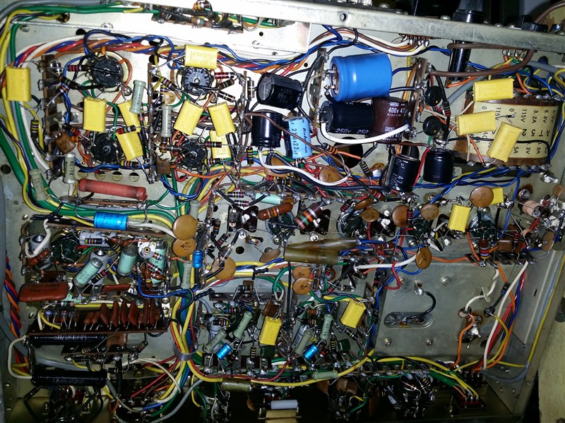

Voici le miens , acheté en état très moyen et bricolé par encore moins doué que moi !!

Le dessous c'est autre chose , la personne devait avoir un stock de condos Philips , mais une seule valeur....
Heureusement internet est la pour les schéma !!
Après , avec vérifs des résistances et changements des condos .
Et voila :hello:
Il marche parfaitement , la réception est très bonne , par contre les autres entrées phono en particulier sont un peu fade à l'écoute manque de vie et de spatialisation (avis perso bien sur ) mais ça reste un appareil très sympa et joli comme tout !!
