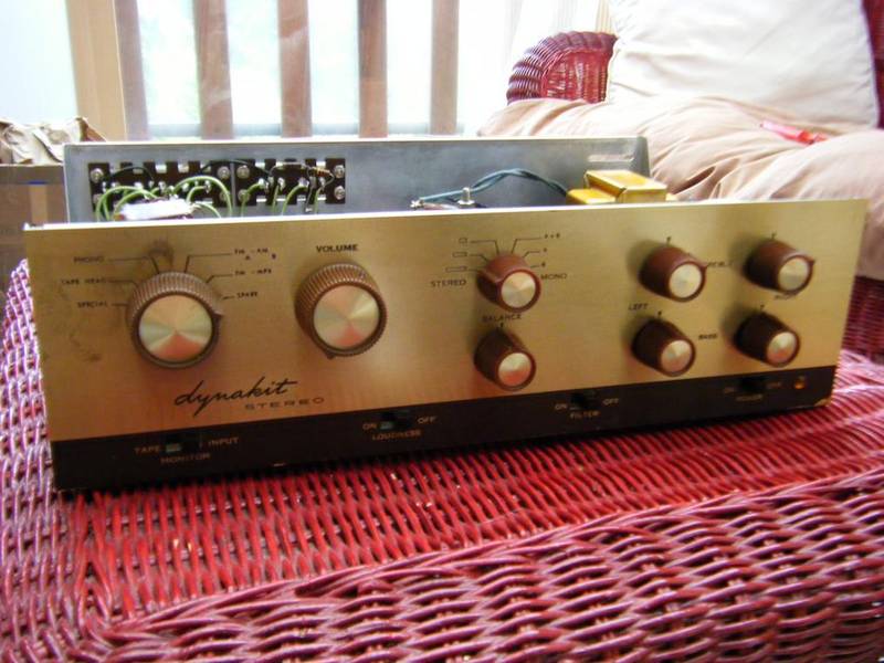

Voici donc la bestiole telle que je l'ai reçue...
Tout est d'origine, sauf deux condos remplacés par des Styroflex, même pas deux identiques en plus...
Sur les quatres 12AX7/ECC83 qui étaient avec, deux étaient cuits de chez cuits, craquements sur une voie. Il y a deux Brimar, un National et un Sylvania. La redresseuse 12X4 est une RCA.
Il y a bien sur un capot avec, couleur marron chocolat comme les boutons, mais je le mets pas, je préfère tout laisser à l'air libre.

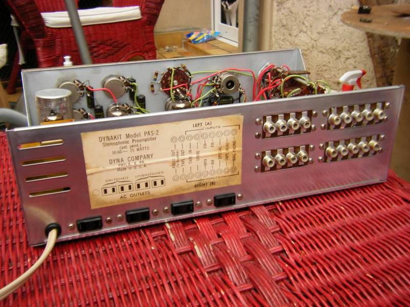

L'arrière, avant nettoyage... J'avais déjà décollé l'étiquette.
Pendant...
Et remonté !
