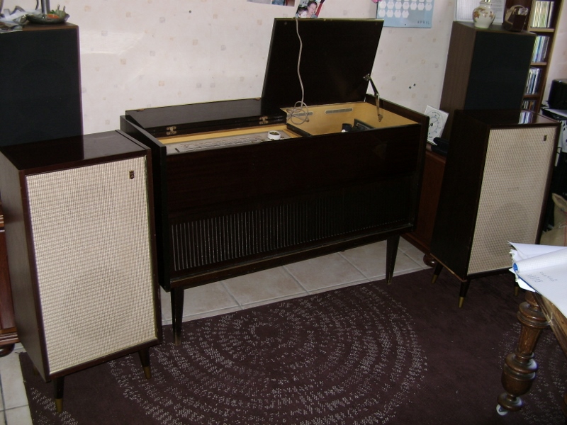

Bon ca y est, le combiné et ses enceintes sont arrivés en Bretagne. Le temps de faire des photos, de regarder que tout a bien supporté le voyage, et je ferai un CR dans la rubrique combiné. En attendant une vue de l'ensemble.
- Combiné GRUNDIG KS 450 et enceintes GRUNDIG RAUMKLANGBOX 15
- DSC03888 (800x600).jpg (260.98 Kio) Vu 1485 fois

Quand les enceintes sont brancher, les 3 HP intégré sont il toujours en marche ?

Oui normalement les enceintes branchées les HP intégrés marchent aussi ......
Je viens de regarder l'état des suspensions, et je mettrai tout cela en marche lorsque les suspensions seront réparées

Bon je suis à la recherche d'un moyen de changer les suspensions, mais je ne trouve rien de convaincant ...... Quelqu'un a-t-il une idée du matériau à utiliser et ou le trouver ?? Merci d'avance

J'ai trouvé ceciphiloumg a écrit :Bonjour,
Pas d'amortissement non plus dans les vôtres ?
Vous avez trouvé une suspension mousse plate ?
Merci
A+
Philippe
http://www.public-adress.fr/site/recher ... 602/1.html
Les pseudos-suspensions n'ayant pour but il me semble que le centrage de la membrane, je vais essayer.

Oui ça semble pas mal...
Je vais tenter aussi.

çà me paraît bien épais
j'avais pensé depuis à un autre matériau :
de la mousse neoprène comme celle des combinaisons de surf et de plongée en 2mm
trouvable ?
du 3mm serait déja utilisable ?
si oui trouves une vieille combinaison pour couper des bandes dedans
trouvable ?

Pour l'épaisseur ca devrait passer puisqu'il y a des entretoises entre le châssis du HP et la paroi de l'enceintemichel29 a écrit :çà me paraît bien épais
trouvable ?
Pour le néoprène oui j'y ai pensé aussi .... ce sera une solution de recours, et ici en Bretagne on voit de vieilles combinaisons de temps en temps sur les marchés aux puces
