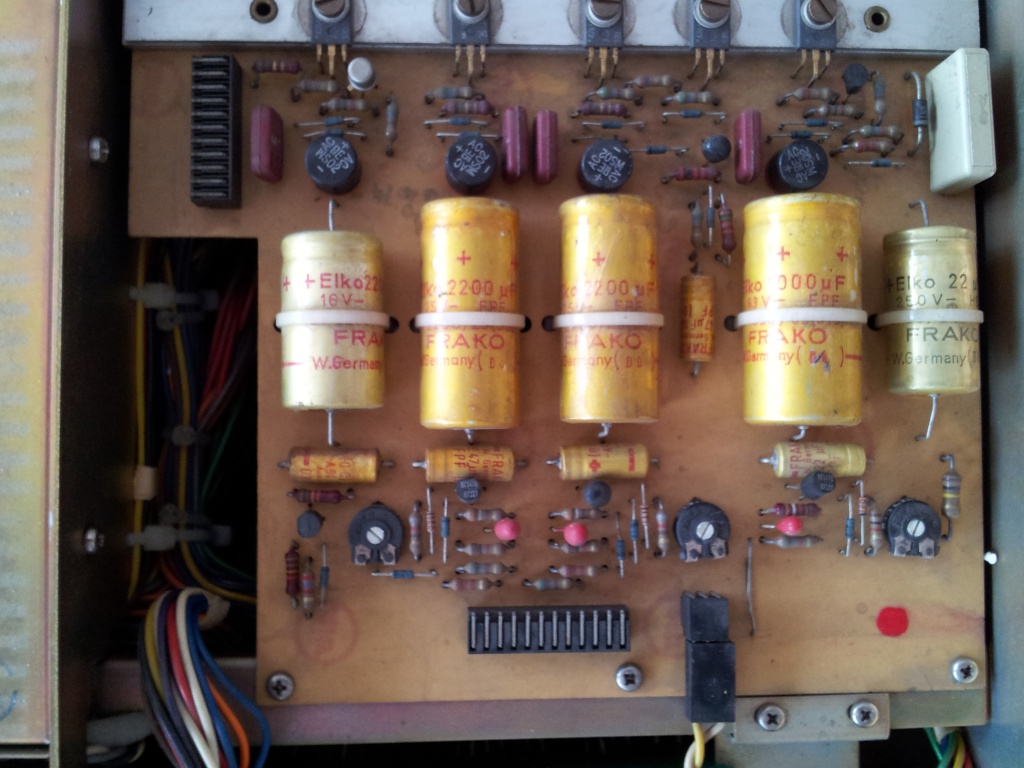

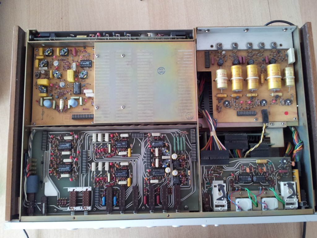

Vues de dessus maintenant:

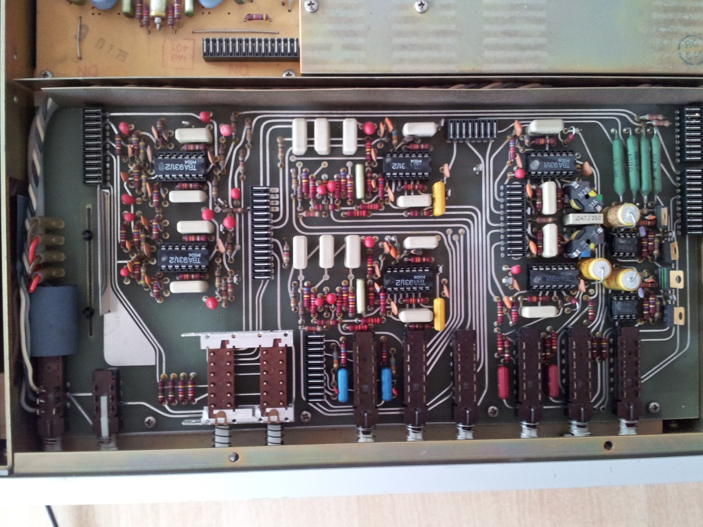

La carte des entrées:

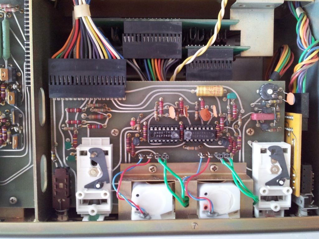

Partie Tuner vue de dessus:
Oh horreur: les Frakos!!! (il y en a un peu partout sur les photos précédentes en fait)

J'ai egalement un A720 depuis 25 ans mais en moins bon etat.
J'ai une panne coté recepteur stereo.
J'ai remplacé tous les Frakos de l'alim.
Quelques tantales ont lache e on ete remplacés au fil du temps.
Si tu es temeraire, tu peux remplacer les AOP TBA931 (je crois) par des NE5532 ou OP275 (le meilleur). Cela affine l'aigu sans rien enlever au reste.

Salut Four!
En effet, j'ai vu que ce remplacement pouvait être bénéfique... d'ailleurs les services Revox font pareil quand ils révisent ces appareils.
