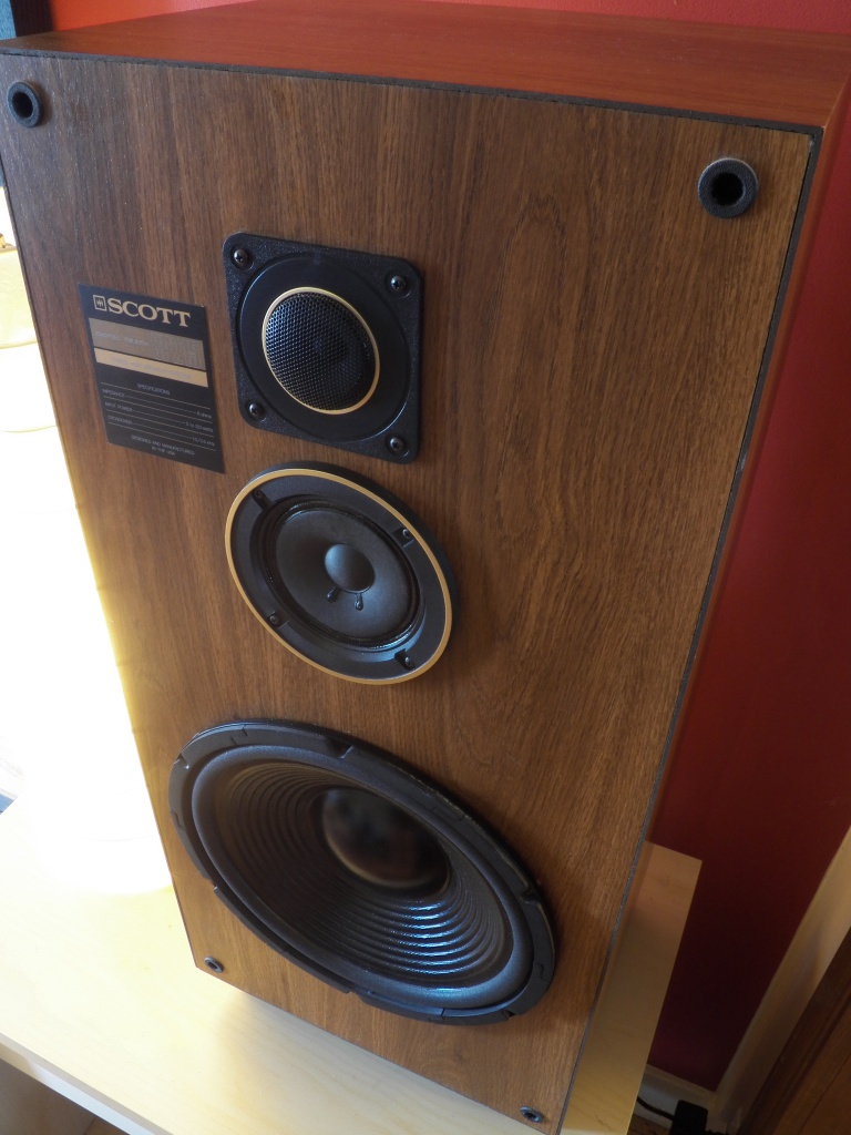

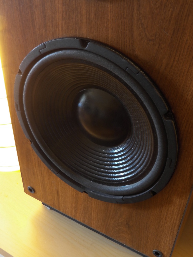

À la demande de Capricone, je vais explorer l'intérieur d'une enceinte pour montrer les entrailles d'un modèle SP-215.

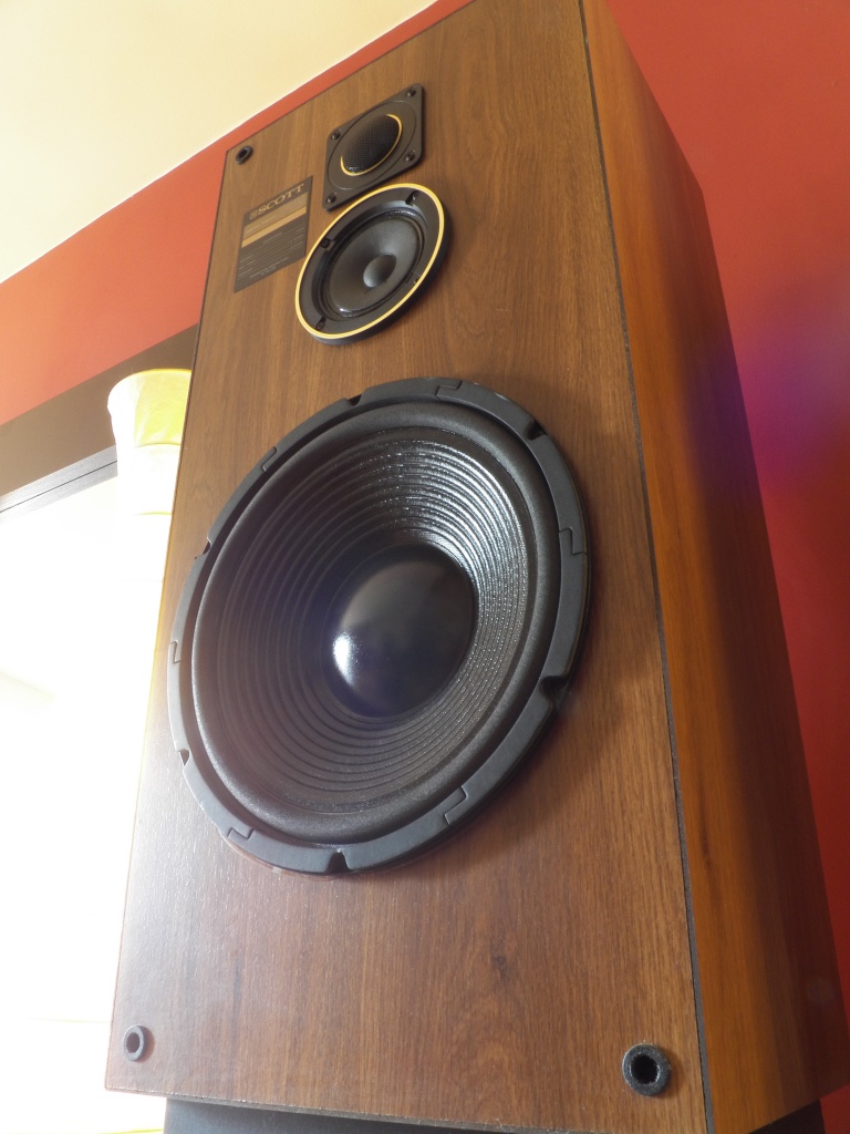

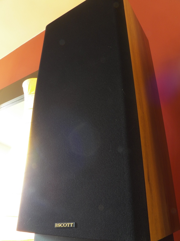

Tout d'abord la finition extérieure est sobre avec une belle mélamine et un panneau protecteur noir pour couvrir les hauts-parleurs sur la face avant.

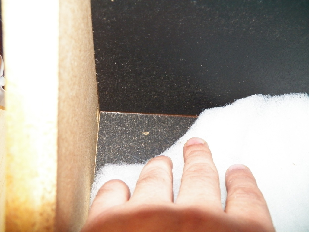

Maintenant on focalise sur la meilleure entrée, le woofer... on l'enlève et on entre.

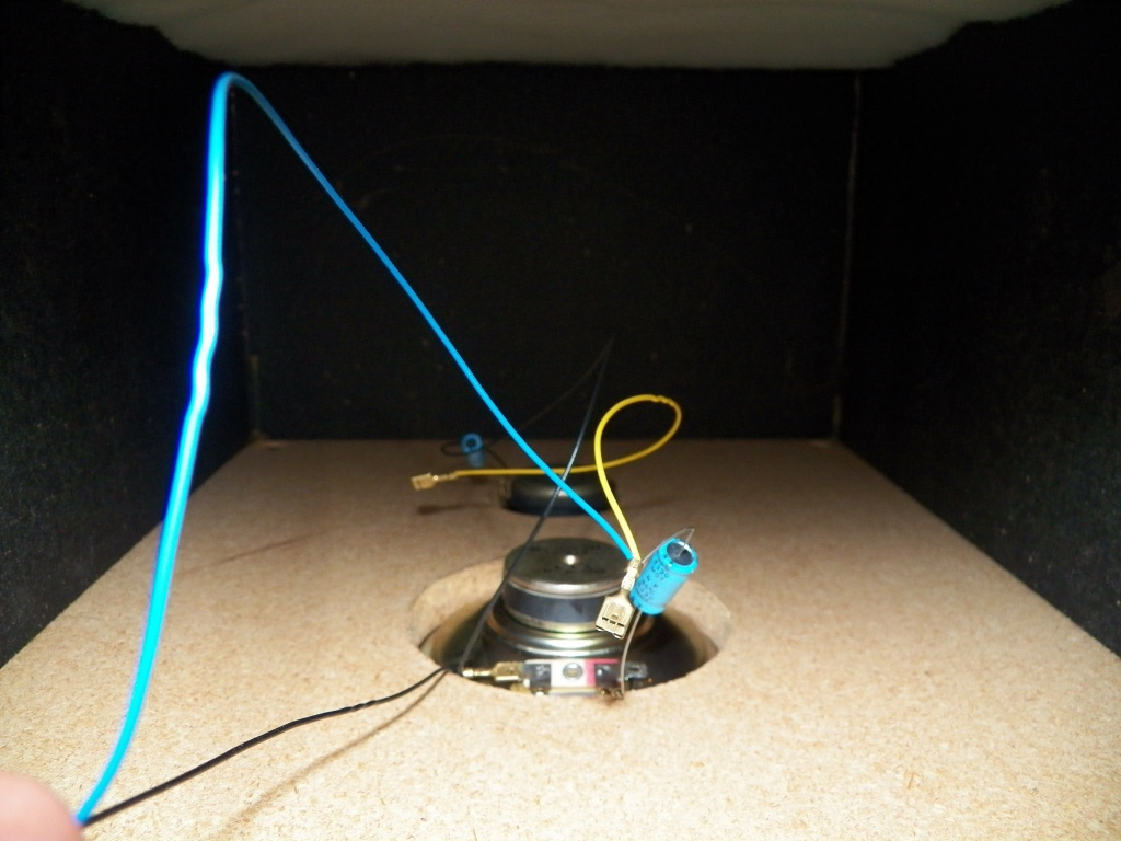

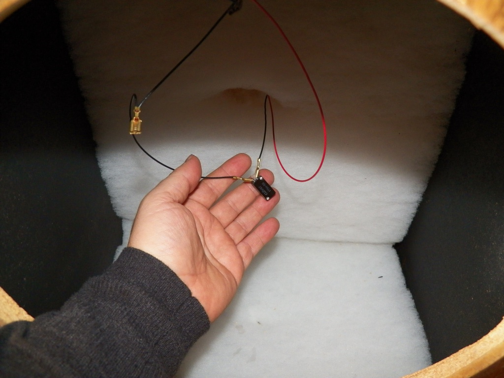

C'est propre et solide, le fond est isolé et le système de séparation est super simple avec un petit protecteur pour protéger les hauts-parleurs. Aucune surprise... simple est fiable.

Encore une question (ou plus
Qu'elle est cette pièce noire sur le branchement du woofer ?
En tout cas , j'aime ce genre de construction , sobre bien fini , l'essentiel quoi !!

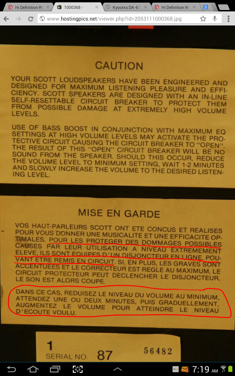

La pièce noire sur le woofer est l'élément décrit à l'arrière de l'enceinte comme une protection contre le dépassement de puissance admise. Voici comment c'est décrit :

Donc large-bande pour le woofer , et juste une coupure basse pour le médium .

Oui tout à fait... pleine bande sur le woofer (comme un moniteur) et filtrage sur le medium et le twitter...
