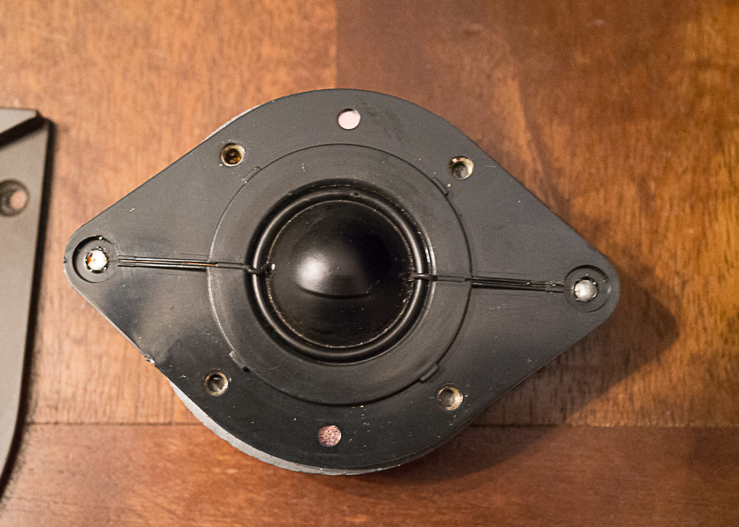

mes yeux ne sont pas assez bons et je n'ai pas de loupe mais j'ai l'impression que le filament est coupé à droite

Coupé oui, on dirai qu'il manque même une section complète, env 20% de la longueur visible.

Ca en a tout l'air ,avec une petite boule à chaque bout , comme un vulgaire fusible ;) .
Concernant les composants suspects , il y a bien sûr aussi les resistances 82ohms / 10w qui ont aussi l'air d'avoir bien chauffé .
D'apres la notice , les petits composants sont en relation avec le tweeter .Donc attention avant la remise route !

Pas la peine de changer le tweeter, il peut aisément etre sauvé .
