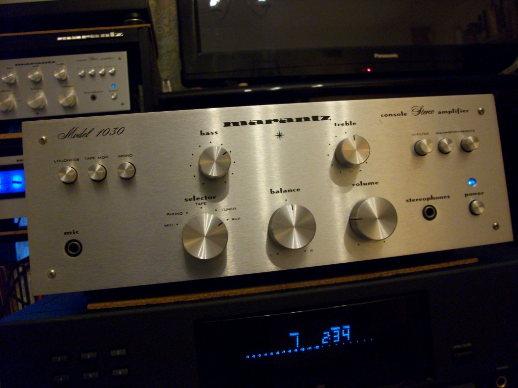

Caprice reçu. Extérieur propre... mais intérieur immonde! Sale odeur... poussières d'origine diverses, toiles d'araignée, araignées mortes et une vivante!
J'ai donc nettoyé autant que faire se pouvait le machin, potards et contacteurs... puis réglé comme Kikook le préconise dans la présentation de son 1030. Sauf pour le 240V où j'ai suivi le manuel de service.
Pas encore écouté je n'ai pas d'enceintes-tests!

Un peu de temps pour vous parler de mon exemplaire de 1030.
De taille modeste (360*130*300mm) soit un format similaire au 1060 et au 140, et fabriqué entre 1973 et 1976, il est doté du plus simple mais de l'essentiel:
Entrées : AUX, TUNER, PHONO, TAPE, MICRO.
Double bornier. Sortie casque.
*Données constructeur dans la langue de Starsky & Hutch...
RMS Power Per Channel 15
Total Harmonic Distortion (THD) 0.5%
Power Bandwidth 20 Hz to 20 kHz
Intermodulation Distortion (IM) 0.5%
*Puis données plus fournies en français:
Acheté sur un coup de tête (ce n'est pas le prix payé) j'ai souvent ouï-dire ou lu de façon presque confidentielle, ce, malgré sa puissance plus que modeste (qui oserait s'enquérir d'un ampli de 15w?!) et une réputation modérée sur le net, que le 1030 valait bien l'acquisition pour une étagère vintage. L'on ne refera pas pour la énième fois l'énonciation des bons produits Marantz ni des moins bons, avec l'historique que l'on commence à connaître.
Au risque de me répéter, au risque de me répéter, donc-donc, j'ai reçu cet appareil assez propre visuellement et extérieurement, mais assez immonde sous le capot. Au cours du long nettoyage, bien que mes talents n'atteignent pas la chewille de monsieur Yves dont j'admire encore les prouesses sur son "lego-Marantz 2215", une sale odeur m'a fait prendre maintes précautions avant de mettre les doigts dedans puis de vérifier les tensions, grâce au tuto de Kikook destiné à cet appareil. Passé en 240V, réglage du point milieu et du bias.
Tout semble d'origine. Mais l'ensemble fonctionne sans bruits ni fumée, ni étincelles. Par conséquent, feu sur l'une de mes Kef Coda 8 qui traînait dans un coin (il faudra que je retrouve sa jumelle... telle les les crânes de cristal, ou encore les 7 boules de Dragon-Ball, selon les obédiences). La musique sort sur ce canal... puis sur le second aussi. Franchement, c'était pas gagné, j'étais... perplexe! Après plusieurs jours de fonctionnement, je tente l'aventure sur les S100 du salon. Qui aurait fait cela?! Je vous le demande! :cpasmoi!:
Là où la surprise commence, c'est quand 15W donnés pour cet appareil par les spécifications réussissent aussi à faire chanter des enceintes difficiles. Remettons les choses à leur place: tout le monde sait bien que l'on ne fera pas danser un stade assoiffé de bonne bière, de bonne chair, de barbaque ou de créatures serpentant et ondulant en entonnant un air anglais avec l'accent colombien ou libanais !
Quel que soit le disque j'adhère avec énormément d'enthousiasme à ce que propose ce petit 1030: dans la structure des timbres, dans l'évolution mélodique, la qualité des silences qu'ils soient issus des instruments ou de la salle d'enregistrement, et des micro-informations musicales si bien reproduites.
Tina Turner en 33 tours c'est du délice... Certes, c'est pas le concert direct en puissance acoustique, mais l'atmosphère et tout le plaisir sont pour moi!
Comme ce petit me nargue à le soumettre à l'épreuve, j'ai enchaîné quelques disques de piano, d'enregistrements complexes.
