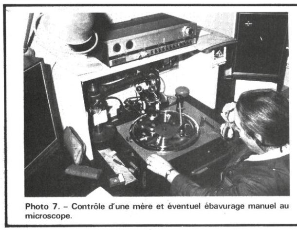

Super intéressant, merci pour le partage!gwir a écrit :C'est le type d'amplis qui étaient utilisés pour contrôler les mères pour fabriquer les vinyles :
