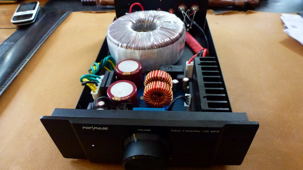

Si un jour vous en avez l'occasion, je vous suggère d'essayer ça, qui risque de vous faire rire...jaune.
Au départ, ça fait métallique c’est vrai mais ça passe très vite, je ne sais pas d'ailleurs pourquoi cette impression. Un seul défaut à mon sens, ça souffle à vide (et donc en marche bien sûr) et ça moi ça me fatigue. Mais quelle machine messieurs, pour le prix.

j'ai eut cette même impression au début, métallique, mais en effet ça passe vite... par contre le mien souffle pas, peut être que le rendement des enceinte branchée dessus n'est pas suffisant pour l'entendre.

ce que tu dis n'est pas impossible : ce souffle je l'avais sur les Clipper mais beaucoup moins, sur les Galions c'est infernal...tu aurais été dans le coin, je te l'aurais prêté, mais bon la Belgique c’est une peu loin de Bordeaux, pourtant je le jure je suis fan de frittes. :mrgreen:

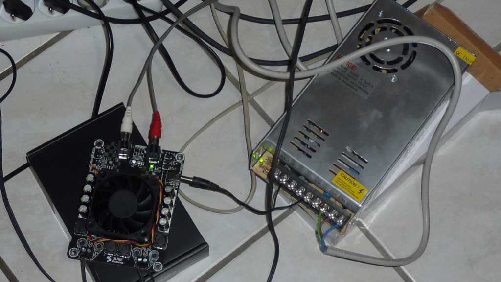

Et ?? Sont passées les quelques heures !!Vinc a écrit :hier j'ai mini bricoler.
j'avais un tit torique de 80VA qui trainait, avec 2 secondaire 12V, 3,33A j'ai câblé en parallèle, redressé ajouté un condo de recup.
j'ai une peu plus de 17V d'alim mnt.
bon la ça joue je vous en dis plus dans quelque heures.

c'est plus mieux bien avec une alim plus mieux, j'ai pas forcer non plus juste transfo diodes, condensateur, alim faite à la va vite, mais l'utilisation de ce petit truc est tellement flexible qu'on a pas besoin de se casser la tête. on peut l'alimenter de 9 a 24V, suis a 17 donc cool c bon.
et maintenant il est dans le belledochewitch project
