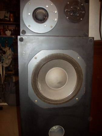

J'ai retrouvé le proprio sur le forum vert. Il confirme pour le boomer. La référence indiquée me laisse dubitatif (L1052).
- dsc01697kf9.jpg (21.82 Kio) Vu 2446 fois

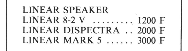

Re: Linear Speaker L7
le tarif de octobre 1976
- tarif octobre 76.jpg (23.96 Kio) Vu 2423 fois

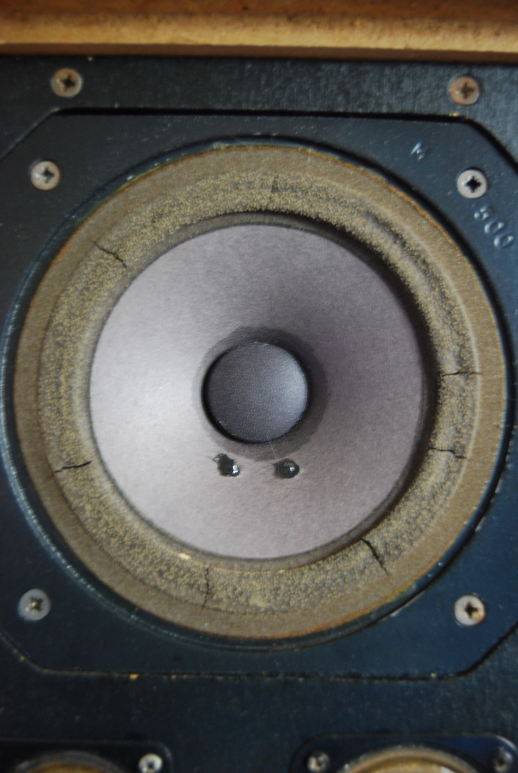

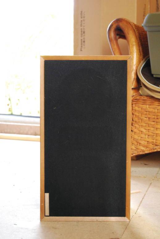

Un premier examen des Compact 55. Au vu des HPs je pense que ce sont vraiment des modèles anciens (peut-être de la gamme moniteur que la marque produisait à une époque ? On a l'impression qu'elles sont vraiment faites pour être posées à l'horizontal...).
J'ai démonté les 2 HPs grave/medium : du solide ! Très proche des photos des L7 de DD83.
Comme prévu les suspentes sont en mauvais état ; il va falloir les changer...
Si quelqu'un a une bonne adresse pour trouver ce genre de choses, je suis preneur !
- C-55_4.jpg (61.1 Kio) Vu 2387 fois
- C-55_1.jpg (49.52 Kio) Vu 2387 fois

Salut pour jlr13,j'ai branché les L7 sur le sansui 999 (trés neutre )en comparaison avec des L16(jbl).A la premiere écoute,les L16 sont plus "accrocheuses",plus "rentre dedans",mais plus fatiguantes,limites agressives.....A la longue pour une écoute prolongée les L7 sont bien plus agréables,plus fines,le grave ,l'aigu sont à leur place,donnent quand il faut,la tonalité est mieux respectée..Je connaissais la marque de réputation,c'est mon premier modèle,que du bonheur!Tes L11 sont magnifiques
Pour PS4,j'ai commandé les suspensions chez Sylvain Houlbert http://www.reparationhaut-parleur.com/"

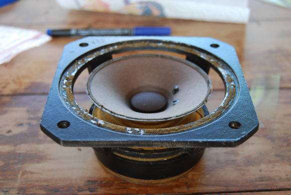

Démontage des Compact 55 cet am.
Première chose à noter, ce sont des enceintes en charge close (les première LS de ce type que je vois). Les HPs sont massifs et il y a une sorte de blackson partout pour l'étanchéité (pouah...). Remplies totalement de laine de verre à fibres longues re-pouah...).
Les suspensions sont virées ; reste plus qu'a nettoyer HP et membranes à l'acétone...
- DSC_0089.jpg (37.46 Kio) Vu 2448 fois
- DSC_0088.jpg (43.35 Kio) Vu 2448 fois
