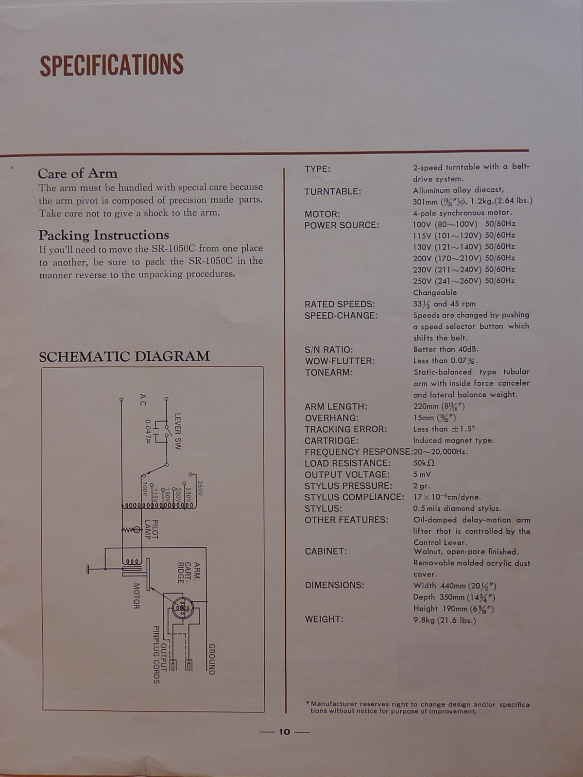

Merci Jean pour la documentation.
Pour info: Information trouvée sur Vinyl engine pour l'explication du "K"
The unit is also available as the SR-1050E without the included induced magnet cartridge and the SR-1050K without cartridge or base/dust cover.
Soit traduit par google :
"L'unité est également disponible en tant que SR-1050E sans la cartouche magnétique induit inclus et le SR-1050k sans cartouche ou la base / couvercle anti-poussière."
