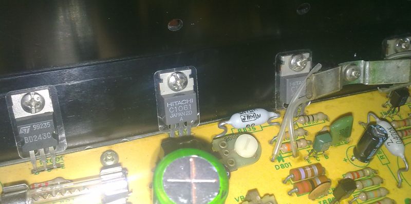

Il a eu un souci au niveau de ses transistors de puissance ?

Kikook a écrit :Il a eu un souci au niveau de ses transistors de puissance ?
Salut
Bien vu, car à peine décelable sur la photo (c'était un test, pour voir si quelqu'un suivait)
Effectivement, sur les 5 Hitachi dorigine (il y en a un aussi en régul tension préamp),
japon v/s  europe
japon v/s europe
un, a été remplacé sur la sortie gauche par un Bd243c,
je l'ai vu au déballage, et me suis dit qu'il faudrait que j'intervertisse çà :!:
A l'écoute en mono, aucune différence perceptible, vraiment aucune, j'ai laissé comme çà, le mieux étant l'ennemi du bien :roll:

:hello: BD 243C : l'artillerie lourde,claquera pas celui là,il peut délivrer 50w :yes!: J'en ai équipé l' AU 3900
Pour la puissance du 310 tu as aussi le TIP 31 largement suffisant.

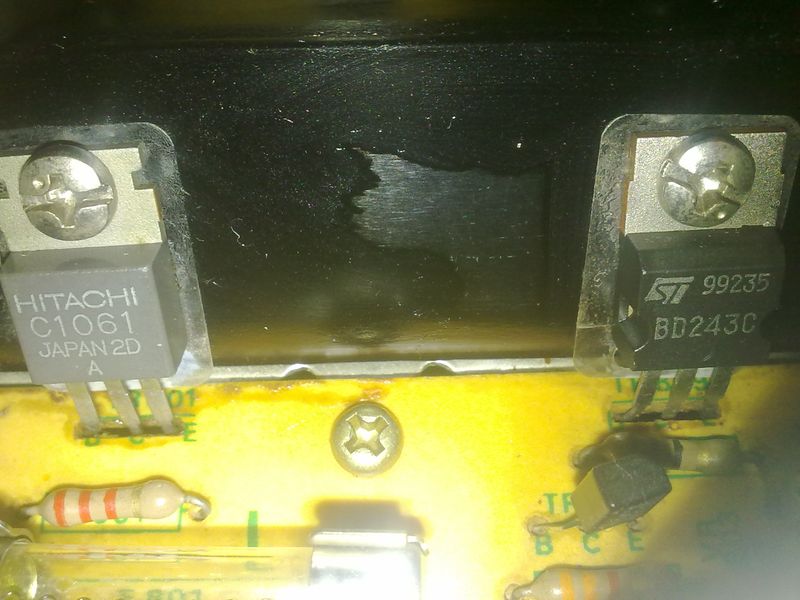

J'en profite pour intervertir les 2 transistors TO 220 vus plus haut :/
Vérif du mica et de l'accastillage au passage
Démontage bd243c.jpg (106.88 Kio) Vu 3001 fois
Et permutation des deux, de façon à avoir 1 paire de Toshiba 1061 sur chaque étage de sortie ;)
L'intru (Bd243) est désormais affecté à la régul de tension du Préampli
Trans dans l'ordre.jpg (55.39 Kio) Vu 3001 fois
Remise en route et vérification du biais à gauche
Même pas bougé !
Même pas bougé !
Vérif bias gauche.jpg (156.13 Kio) Vu 3001 fois
Exactement comme avant, rien à retoucher :yes!:
Et, comme déjà dit, aucune incidence à l 'écoute !!
Le Bd243c serait-il l'équivalent idéal du 2sc1061 ???
