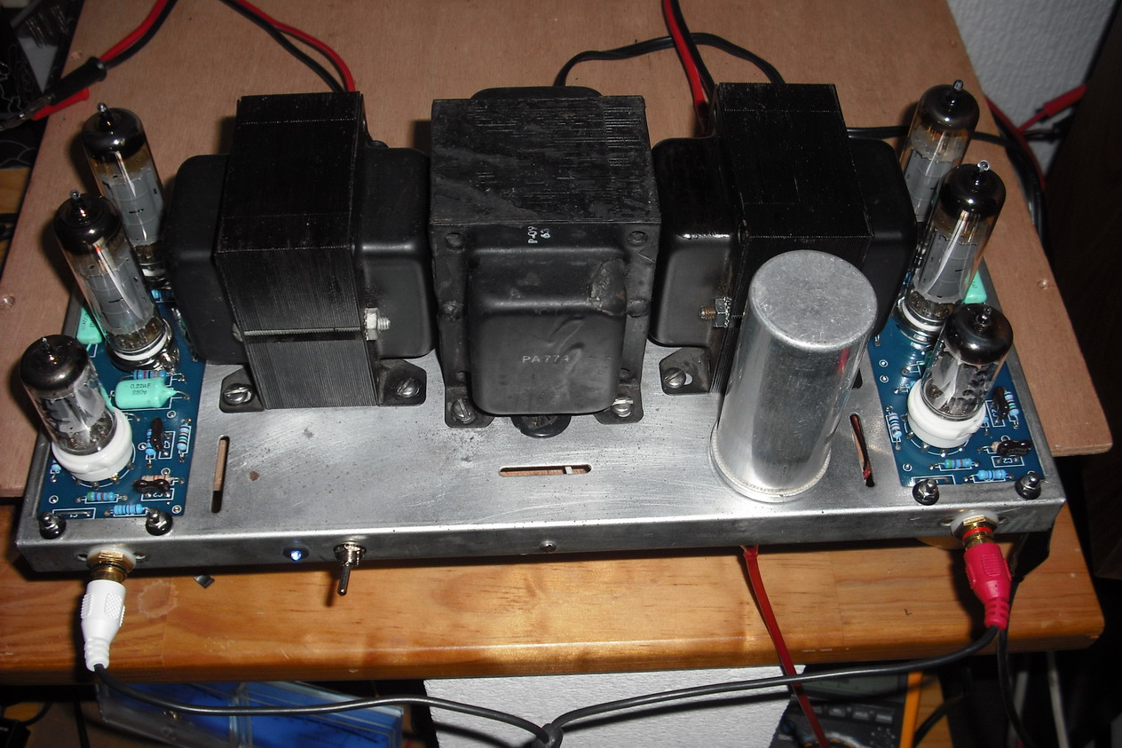

des nouvelles du chantier...
ca avance bien, je dirais presque fini.
celui du haut est entierement d'origine
Il me reste a refaire les support et trouver des bananes femelle pour les hps
Lentement mais surement...

Je sais mais c'est pas gentil de se moquer...
et puis c'est pas tout a fait fini mais je ne ferais pas beaucoup mieux ! helas

Bonsoir Deuvin
Vincent, t'es dur là :cpasmoi!: . . . . c'est pas donné à tout le monde de refaire du beau câblage en l'air, moi, je suis complètement fou
. . . . celui-ci n'est pas mal fichu, et faut voir ça terminé.
En tout cas c'est déjà un fameux chantier et il faut beaucoup de courage pour se lancer dans une aventure comme celle-là . . . . bravo et bonnes écoutes au final ! ! !

Tu as raison Yves :helloman: , la propreté du cablage est une chose, mais ce n' est pas une chose essentielle ... Il est surtout essentiel de savoir faire de bonnes soudures.

nan mais je sais que le plus important n'est pas la ^^
et puis y a pas assez de câble pour être ingérable, on s'y retrouve facilement

bon
voila c'est fini...pratiquement j'ai fais a minima, pas de deco ni peinture ni chrome sur le chassis.
les fiches bananes sur les sorties sont type "eco" mais ca contact bien.
Seul entorse moderne, un inter et une petite led bleue pour faire zoulie...
Il chante depuis quelques heures avec les tubes rincés du pioneer (peut pas etre partout...) mise en route au variac
pour l'instant RAS les tensions sont dans la norme, HT à 360V pour 370 théorique, chauffage à 6,2V
j'ai gardé le transfo d'origine américain en 120V.
