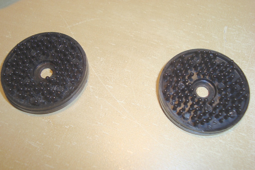

Sargon, tu pourrais me dire si ce qui attache les caches de tes Apogées ressemble aux pièces de la photo ci-bas? Les caches ne tiennent plus sur les boites. J'ai l'impression que des petites tiges de plastiques sont brisées. Certaines d'elles devaient être plus longues afin de s'accrocher à la pièce jumelle installée sur la boite. Qu'en penses-tu?
La pièce servant de fixation pour les caches semble être cassée.

Oui ce sont bien ces pièces là. Sur les miennes çà tient encore mais c'est juste. Il s'agit d'un système de tiges aimantées qui s'attirent l'une l'autre. Le problème est que ces tiges se cassent avec le temps. Si tu as en vue des les remplacer, celles que tu me montres correspondent bien à celles que j'ai sur mes apogées

Ah! Des aimants... je n'y avais pas pensé. Merci. Il n'y a plus d'aimants sur mes pièces. Je vais tenter d'y insérer du velcro.

du moins sur les miennes elles sont aimantées, mais sur la photo, c'est curieux, on dirait du plastique: y-a-t-il eu différentes versions ? possible...

C'est effectivement du plastique, mais on dirait qu'il manque quelque chose sur les petites tiges. Ça devait être les aimants. Sinon, je n'ai aucune idée de comment ça tenait.

Ben en fait il y a une paire de rondelles sur l'enceinte et une sur les caches, les deux s'emboitent. L'aimantation servait simplement à augmenter l'adhésion. C'est un peu un système à la con et il ne sera pas forcément facile de le remplacer...Aller, un peu d'imagination, moi j'y ai pas encore pensé car sur les miennes çà tient encore, mais pour combien de temps ?

pas aimanté sur la premiere série ( celles de cathfragment ) pour les faire tenir il faut cogner !
apres une fois que c'est accroché on se demande si la traverse du cache vas pas casser
les 2 parties ont des petites tiges avec des têtes en forme de champignon qui s'accrochent par leurs chapeaux
