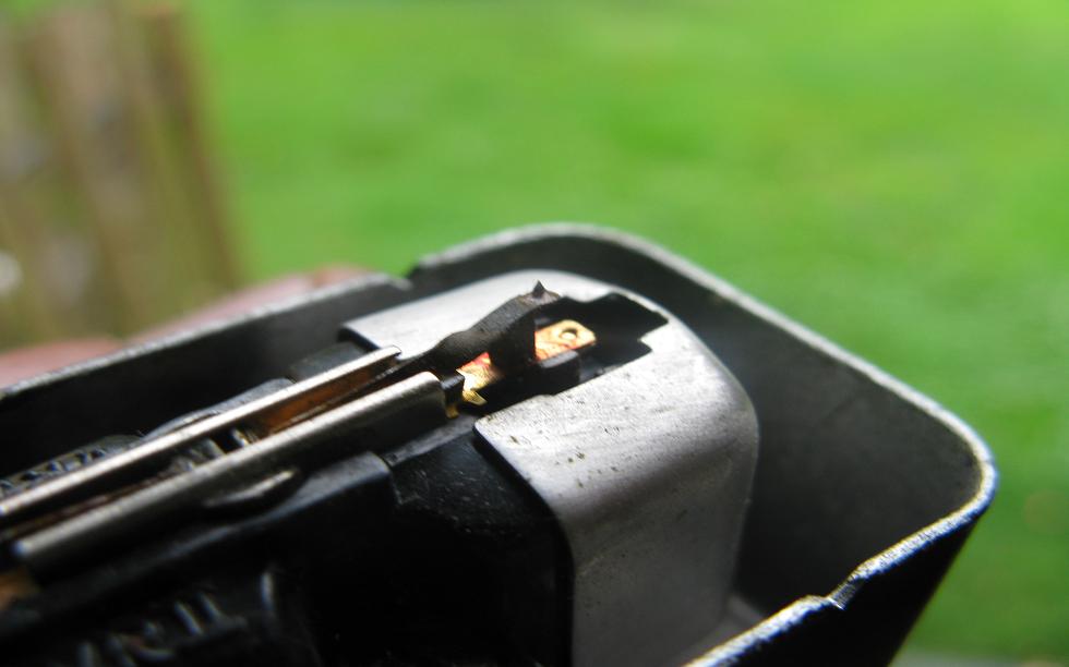

j'ai trouvé ça dans mon stock ..... :whistle:
pour dépanné peut être ???
jamais essayé aussi ....
vrII 003.jpg (53.56 Kio) Vu 3250 fois
vrII 004.jpg (47.19 Kio) Vu 3250 fois
en tout cas belle platine ....et a voir pour les pieds de chaise ???
Hervé

C'est une très bonne céllule mono, la GE,

:hello: David ,
oui apparemment bonne cellule mais je n'ais pas de quoi l’essayé .....
peut être une vente future .
