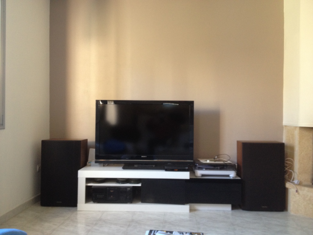

merci pour la photo.
comme je le pensais, tu cumule beaucoup trop de paramètres négatifs sur le placement de ces enceintes. le grave doit être "boursouflé", "mou" ou "boomy" probablement.
les enceintes (surtout avec de gros graves) ne doivent pas être posé au sol, ni placé dans un angle et ni collé au mur arrière. les HP d'aigu doivent être à hauteur d'oreille quand on est en position d'écoute. surélève les, écarte les des murs arrière et latéraux et ton grave devrait s'en ressentir.
http://www.focal.com/fr/content/437-pla ... tereo-hifi
http://www.son-video.com/Conseil/Hifi/P ... intes.html
http://www.son-video.com/Conseil/Hifi/Acoustique2.html

donc je me suis décidé pour des pointes + contrepointes.
il y a t il un modèle à privilégier?
dois je les monter directement sur la caisse ou
sur plaque en bois sous la caisse pour ne pas l'abîmer?
