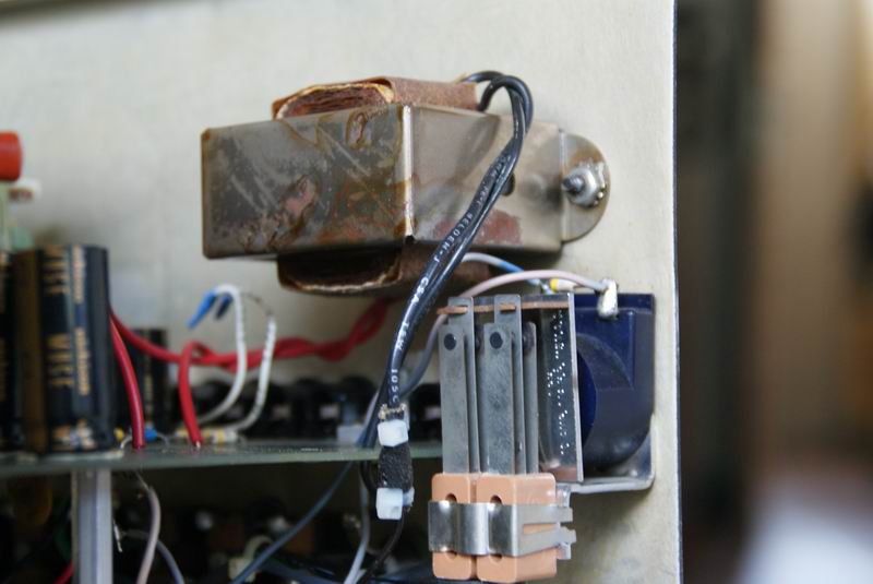

klemp a écrit :Georges, si tu nous fais des photos de ton transfo sous toutes les coutures, on va pouvoir te dire si tu peux le mettre en 240 ...... ou non ... :)
petit "up" pour info : après vérification auprès du "réviseur", le transfo n'est pas fait pour être mis en 240.
à l'oreille, en écoutant le souffle volume à fond et sans source, il a décelé du "50 hz" (sic) ( :gne: ) dans mon courant, et après quelques conseils et séparation de certains branchements électriques, (câbles qui ne trainent plus près du secteur, ordi branché sur une autre prise, chaine branchée sur une prise qui va directement au tableau électrique, ) le souffle qui me dérangeait un peu a disparu :genial:

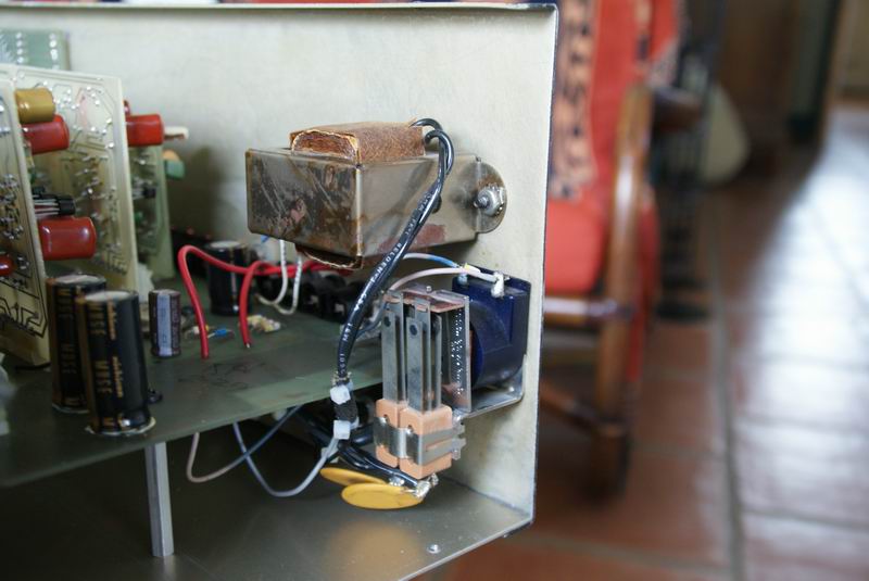

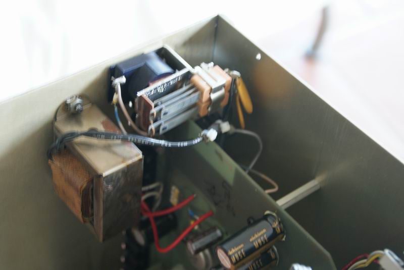

C' est effectivement un modèle US avec uniquement un enroulement au primaire du transfo ... donc, il fonctionne en 120 volts :( ...

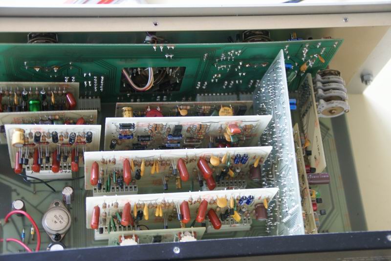

Je trouve qu' il fait un peu "Cheap" ce transfo d' ailleurs, surtout au regard du reste de la réalisation qui me semble de qualité... tous les chimiques ont apparemment été changés Georges ? ..
Il y a une temporisation à la mise en marche ? :)
Messages : 6034
Re: Phase Linear 4000
J'ai même l'impression qu'il n'est pas celui d'origine ...

:helloman: Jean, effectivement il a subi un recapage complet (ou presque vu ton commentaire / transfo).
