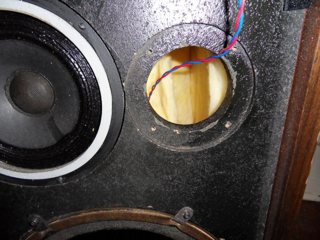

Les tweeters fonctionnent bien, ouf ! La réparation n'est pas très jolie mais je n' ai pas essayé et n' essayerai pas de faire plus droit, un des fins fils s' étant cassé hier dès que j' ai voulu le reformer un peu. Maintenant j' espère que cela tiendra. J' hésite cependant à les enrober un peu avec du joint silicone qui reste souple pour les protèger et les renforcer face aux vibrations. Je suis en terrain inconnu des conseils et avis sont les biens venus. Je joins deux photos pour Klemp du perçage pour les tweeters.

Un peu de temps et donc de patience m' ont permis de me procurer deux TWM pour remettre une première paire de Fugue 100 à l' origine.

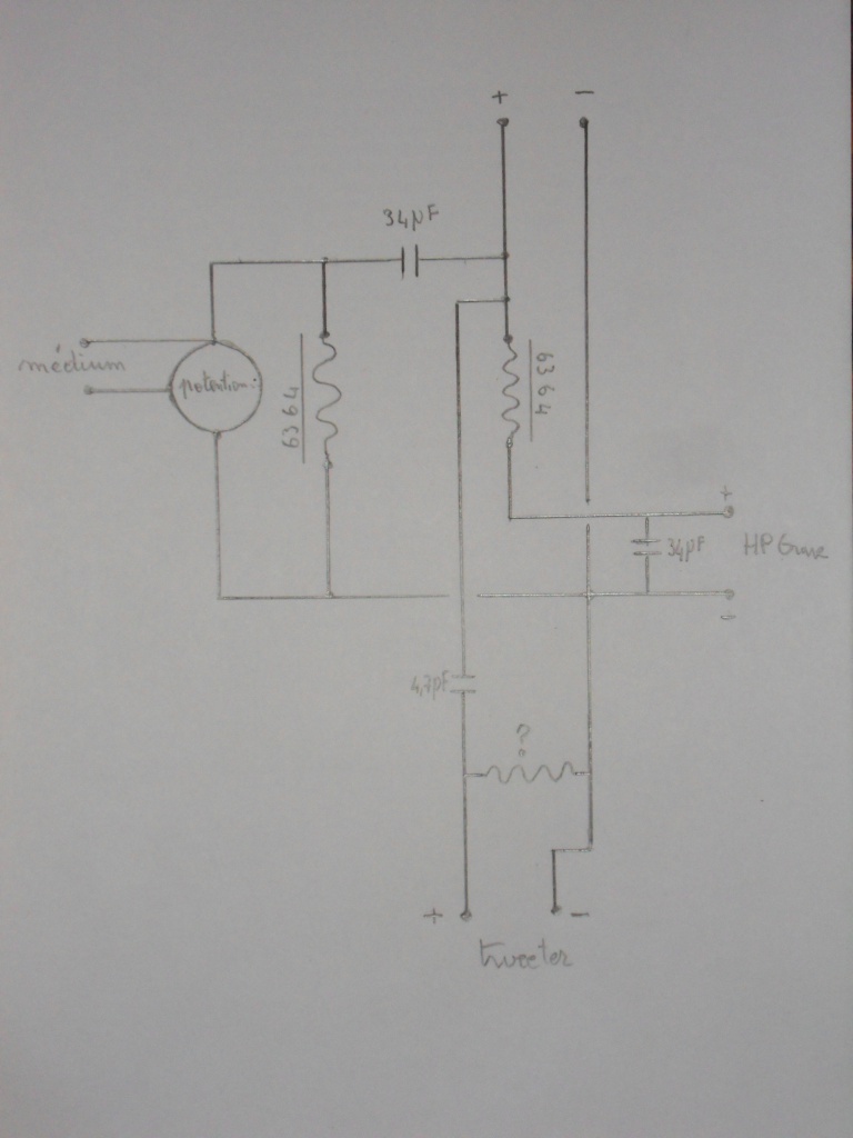

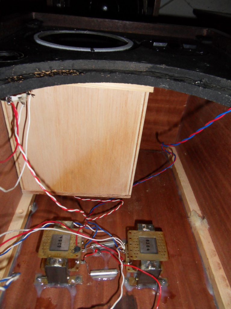

En effectuant le montage, et agrandissant le perçage pour y incérer ces nouveaux venus ( aimant de 75mm de diamètre au lieu des 65 originaux ) je me suis demandé si la self accolée aux tweeters de remplacement n' était pas là aussi à l' origine. Sur les Fugue 50 une self
est aussi collée directement sur le tweeter ( un TWM qui est bien d' origine ). La question m' a amené à aller voir du coté du filtre. Une fois la laine de verre enlevée, surprise, les élements du filtre sont fixés et collés directement sur la planche arrière, c' est aussi le bazard pour les fils, et on se rend compte que le volume est finalement très restreint pour les graves, le caisson du médium prenant pas mal de place ainsi que le plan incliné du passif. Le bazard des fils finit par trouver son explication, les fils sont très longs, car ils ont tous la même longueur. Est ce voulu techniquement ? Je joins le schéma du filtre, dans lequel je fais figurer la possible self pour le tweeter; qui sinon est juste filtré par un condensateur me semble t il , bon mais j' y connais pas grandchose. Il n' est pas impossible que des "plus pointus" puissent me donner leur avis et que pensent il des condensateurs !

Bonsoir Christophe
Normalement, le filtre est le F-60 .... il n' y a pas, que je sache, de self derrière le tweeter ... pas sur les miennes en tout cas...
A l' occasion, je démonterai un HP de grave pour voir ce qu' il y a sur le filtre comme composants ... Je suis certain que les miennes sont "dans leur jus" ..
Les condos sont des papiers métallisés... très résistants dans le temps..

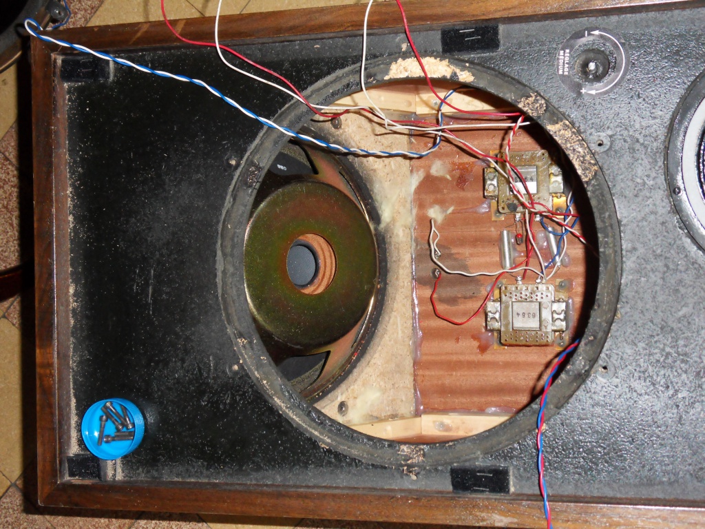

Faisant suite à une question sur la présence d' une self pour le filtrage des TWM, je joins des photos de ma deuxième paire
de Fugue 100, que je suis allé récupérer. Sur celle ci c' est bien le filtre F 60 qui officie et il y a une self ! Pour la première paire j' insère un condensateur de 2,2µf à la place du 4,7µf comme sagement conseillé mais sans self (merci Letof et Jean).
Siare avait un bon contrat avec Araldite, le filtre est complètement collé à la caisse, je me demande si on peut le sortir sans tout esquinter. Les exemplaires que nous possèdons Jean, font probablement parti des premier, probablement particulièrement celui avec le montage "en l' air".

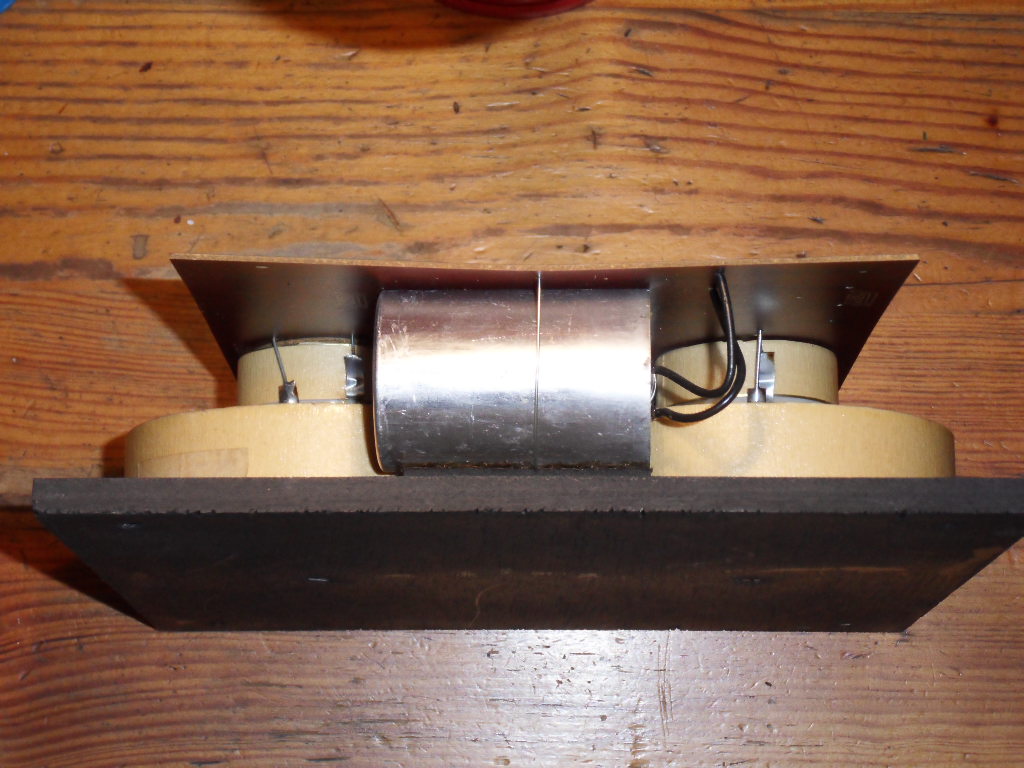

Premier modèle, premières Fugue, avec des TWM aimant de 65mm, introuvables. Et réponse à hencot( après 3 ans!) tous
mes TWM ont un diamètre extérieur de 110mm, pas de 100mm, ce qui est aussi le diamètre de l' embrèvement sur la façade des enceintes
Deuxième modèle, condensateurs plus volumineux, non photographiables, filtre collé à l' "Araldite
TWM 65et 75mm pour l' aimant
Troisième modèle, je ne sais si des Fugue 100 en ont été équipées, pour d' autres marques et le DIY,
Nouvelles selfs ( et condensateurs ?)
la lampe comme fusible et limiteur d' intensité pour le tweeter
Christophe
