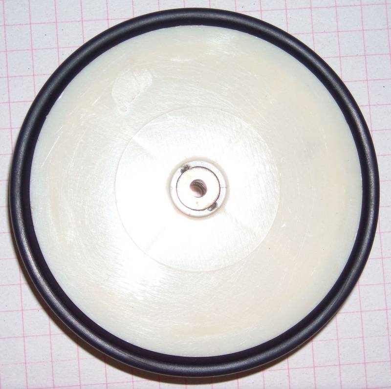

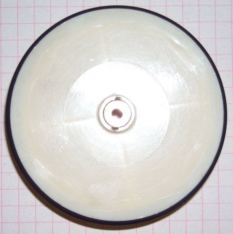

Après pas mal de recherches et d’essais, voici le résultat.
J’ai usiné le bandage en caoutchouc pour le réduire en diamètre et creuser une gorge à l’intérieur de celui-ci. J’ai trouvé chez un fournisseur local un joint torique dont le tore fait 3mm de diamètre.
Il vient se prendre dans la gorge du galet en rentrant en force.
Juste ce qu’il faut pour rester en place en pression et ne pas patiner à l’entraînement. Le résultat est très intéressant :
Plus de « poc » et une réduction impressionnante du bruit d’entraînement.
Il reste un tout petit bruit de fond, mais je me demande si ce n’est pas dû au plateau acier de la platine, qui me semble être un super amplificateur de bruit.
Les platines équipées de plateau massifs (en alu ?) doivent être beaucoup plus silencieuses ?
