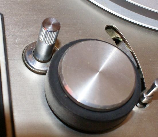

ça serait de mesurer au pied à coulisse le diametre exterieur de l'adaptateur 19cm/s

8mm exterieur et 4.05mm intérieur ,on en trouve dans les distributeurs de fournitures industrielles comme entretoise ou aussi dans des maillons de chaines ou faire usiner sinon .

Si tu veux parler des rouleaux qui entoure les axes et qui pivotent sur les pignons , ce n'est pas la peine de les faire usiner ,je peux en avoir Mardi à mon travail.hencot a écrit :Bonjour
Il faudrait juste savoir la largeur , c'est différent suivant le pas de la chaine ou me donner le pas de la chaine .

Oups ....oublié la longueur 13 mm

Bonjour a tous ! Je possède un AKAI GX-4000D, que j'ai récupéré hier, et je viens de me rendre compte qu'il me manque l'adaptateur de Cabestan pour jouer en "7 1/2" / 19cm/s ... ce qui est embêtant .. si quelqu'un possède en trop cette petite pièce ainsi que le capuchon ?
J'ai cherché partout sous tous les noms "Cabestan externe, adaptateur, Outer Capstan, Capstan Sleeve, ...) et je n'ai trouvé que ces deux liens : http://www.grandcanyontuberadio.com/cap ... sleeve.htm
http://www.oaktreevintage.com/Insert_Ak ... e_Page.htm
qui me permet de l'acheter a 49 $ + 10 $ de frais de port ..
donc si quelqu'un en a un en trop ?
