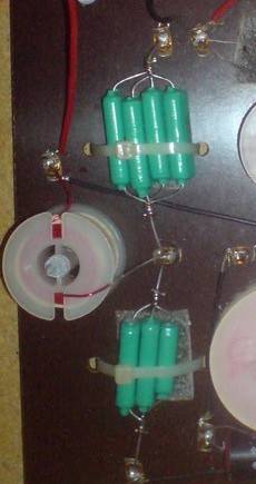

Re: Celestion Ditton 44
:helloman: J'avais également remarqué que l'aigu était en retrait sur la phase 1 !
cela est dû aux condensateurs,
noir sur la 1 et vert sur la phase 2

les valeurs des condensateurs utilisés d'origine correspondent à des valeurs définies pour des HP neufs !
le viellissement de ceux ci (perte magnetique, vieillissement membrane, suspension) peuvent déboucher sur des petits "défauts" (brillance, coloration) qui peuvent se corriger aux fréquences de recoupement en changeant légerement les valeurs de certains condos. je sais c'est tabou de dire ça mais c'est l'experience qui parle :cpasmoi!: de plus même deux condos de même valeurs ne sonnent pas pareil.
