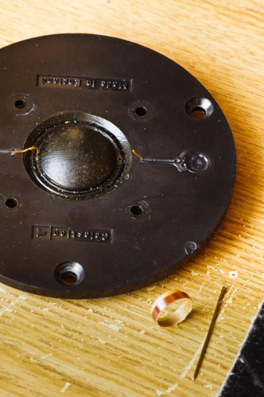

Voici une photo du drame. Il n'est pas pas arrivé dans cet état, mais à force de le tripoter, le fil s'est encore rompu

Ca y est, au bout de 4 bonnes heures et quelques cloques dues au fer à souder, j'ai enfin réussi à faire fonctionner mon tweeter, sans "trop" le défigurer.
J'ai donc soudé un autre fil de cuivre au fil rompu, l'ai fait passer sous la suspension, gratté la bobine au papier de verre et soudé le fil.
