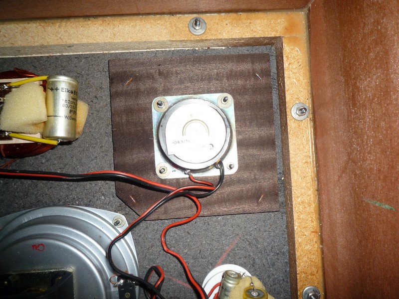

Je sais que je ne pourrai pas éliminer toutes les vibrations .
Doubler les panneaux est la meilleure solution mais je ne veux pas dénaturer trop les Dual .
Retirer le goudron c'est possible .
Les ingenieurs auraient du penser à mettre 1 bonne épaisseur de bois comme la photo ci-dessous .
Façade de 46 mm et le reste en 19 mm (médium hydrofuge ) + 2 rigidificateurs (peut-ètre inutiles ),enceinte nue de 10 kgs .

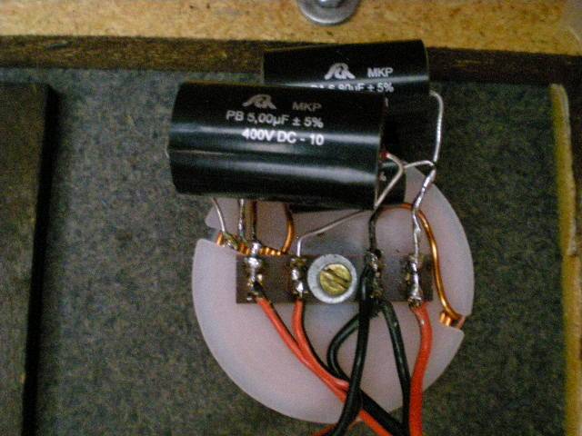

j'ai (encore) modifié les filtres pour le médium et le tweeter .
Après plusieurs essais , le condo de 8 µf est remplacé par un condo de 1.2µf monté en parallèle avec un condo de 6.8µf (sur conseil d'un ami ,il avait raison ).
Le condo de 5 µf que j'avais remplacé par un 4.7µf est finalement revenu à 5µf.
Tous les condos sont des SCR .
La self de 0.39mh en 10/10 a été remplacé par 1 Mundorf en 15/10 . Aprés écoute le médium , dont les voix , est grandement amélioré ,il est plus net .
Les aigus sont enfin plus aérés , Il y avait finalement une sorte de voile qui a disparu . Ça scintille réellement cette fois . Le fait de couplé deux condos à la place d'un seul améliore le rendu . Je ne sais pas pourquoi mais ça s'entend .
D'ailleur ma femme ,m'a confirmé que la sonorité était différente ,plus agréable .
Bref n'hésiter pas à refaire les filtres de vos vielles enceintes .
J'hésites à m'attaquer au filtre du boomer .

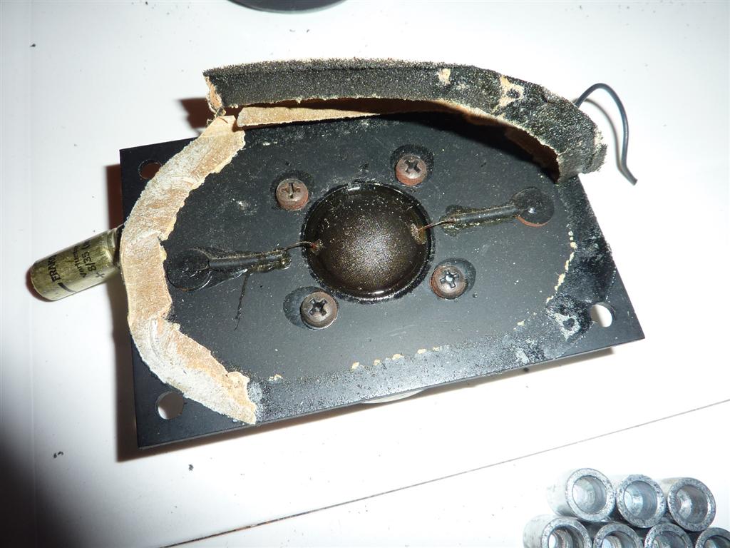

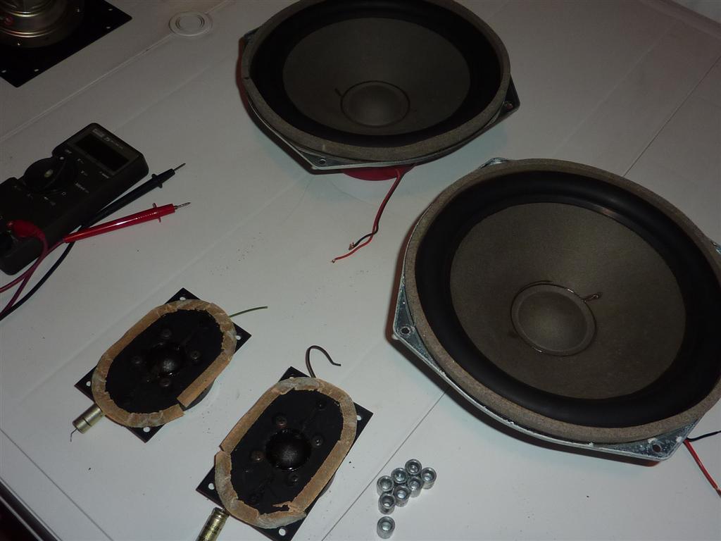

Voilà, j' ai démonté les tweeters et les boomers des Dual CL20 ...
C' est une enceinte en 4 ohms, la mesure sur les tweeters donne 2,9 et 3,0 ohms, la mesure sur les boomers donne 2,4 et 3,0 ohms... Un des deux boomers a apparemment un peu souffert et la membrane à grand débattement frotte légèrement dans l' entrefer, mais un des 2 semble très bon ..
Voici des photos ... les tweeters sont des dômes de 25mm.. j' ai laissé le joint isolant ...Sont-ils les mêmes que ceux des CL18 ?

ce tweeter équipe aussi certaines enceintes Gründig de cette époque
j'en ai sauvé un , le fil était coupé entre la tresse qui va au dôme et la cosse , dans le petit bout de gaine noire
ce serait un fusible ?

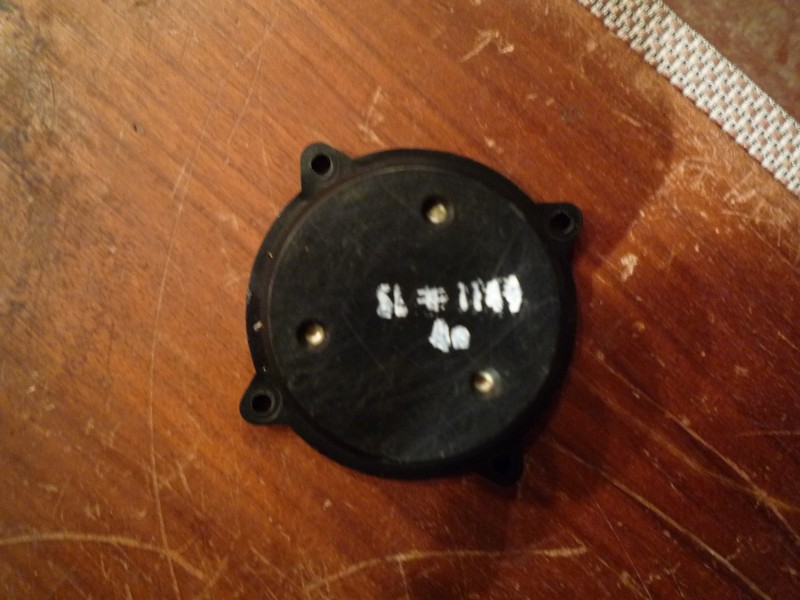

Pour le tweeter jean il est bien carré 50*50 mais ne te tracasse pas trop je devrai pouvoir faire une adaptation pour monter les tiens en lieu et place.
La modification du filtre est elle obligatoire ou existe t'il un risque de garder le filtre d'origine?
Pour le moment j'ai monté un petit tweeter de récupération et cela marche pas mal.
Encore un grand merci pour votre aide.
