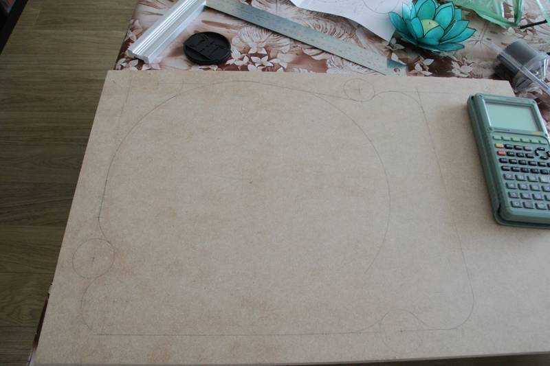

Voici mon MDF acheté... il est pas très sexy, mais c'est ce qu'il y avait de plus lourd :?
Afin que la platine ne soit pas trop sur-élevé, j'ai pris quatre planches de 18mm.
Bon pour la question esthétique... je verrais comment rendre cela un peut plus beau... Pour le moment je suis focalisé sur le découpage
Pour faire les dessins, il faut se munir d'une règle équerre (que l'on distingue sur la première photo) et d'un compas.
D'ailleurs pour l'anecdote, le dernier compas que j'ai touché doit daté, puisque le dernier que j'ai acheté est de marque continent et je l'ai utilisé pour la première fois hier :mdr2:
Ensuite un peu de pratique de logique et d'entrainement... J'ai dû mettre une heure car à chaque vérification des distances entre les trou, il y avait une erreur :mrgreen: (d'où la présence de la calculatrice).
Pour la coupe, une scie sauteuse à 8€ et des lames au même prix (de marque Bosh :mrgreen: ). J'ai hésité avec une scie à chanfrein, mais 18 mm... cela aurait été un peu dur...
Par la suite, j'aurais préféré la scie, plus précise que la scie sauteuse... :cpasmoi!:
Et un forêt à bois de diamètre 16mm pour faire les 4 trous de la Thorens et pour faire un trou pour la scie sauteuse.
Je ne mettrais pas de photo du premier essais tellement c'est... hum... c'est un premier essais quoi...

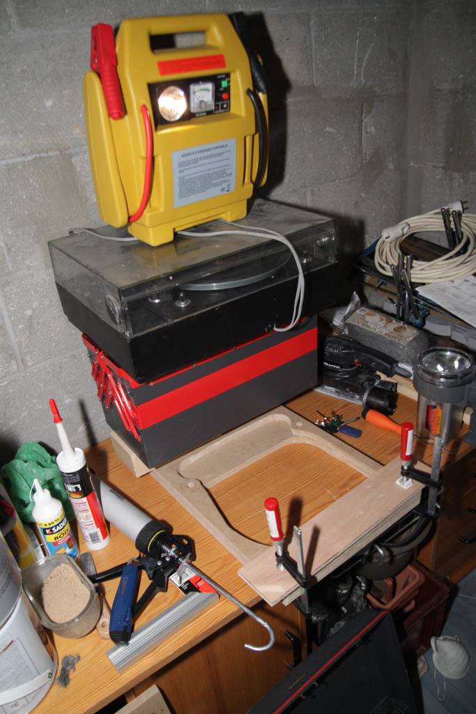

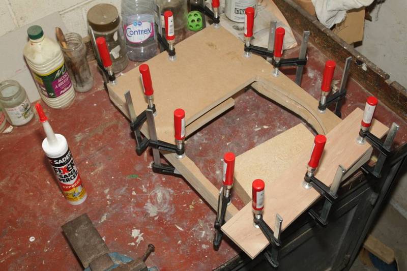

Et me revoici sur le projet.
J'ai d'abords découpé les planches avec la scie sauteuse... ce n'est pas très glorieux. De plus je me suis aperçus que j'avais mal fais mes trous sur la planche du dessus... J'ai donc dû improviser et la relayer dans les couches du milieu.
Bref voici un premier collage avec les moyens du bords pour coller correctement les deux planches.
Pour le second collage, j'ai acheté une dizaines de serre joins afin de presser les planches beaucoup plus précisément qu'une caisse à outil, une platine vinyle et un booster, pour démarrer une voiture par moins 20, et deux briques...
de plus c'est moins encombrant...
Demain j'attaque le ponçage intérieur pour tout équilibrer ;)

Re: Socle TD124
Les serre- joints ,c'est tout de même pratique!!
on voit ce qu'on fait!et la pression est plus importante ..
Un petit conseil de menuisier :place toujours une cale martyre entre les pièces que tu serres ,ça évite les marques sur le bois ou le MDF et répartit mieux la pression de serrage pour le collage. ;) ;)

:shock:
Qui tu as invoqué pour qu'il prenne 30 ans ton plan de travail entre les deux photos ?
Une vintagification ? :pt1cable:

Re: Socle TD124
Le chargeur de batterie sur la vieille Elac :pleure2: :pleure2: :pleure2: :pleure2: :pleure2:
+1

ah l'Elac a été sauvé de la benne pour un autre projet : un machine a lavé les vinyles :mrgreen:
Sinon j'ai pensé aux planches intermédiaire, mais je n'ai pas de chutes dans le coin. J'essaierai d'en trouver pour le dernier collage.
Pour l'établi, il y en a deux :lol: Un dans le local commun, afin d'y faire mes découpes et mettre plein de poussières sur les affaires des autres, et l'autre dans ma cave, qui est un vieux bureau, afin d'y mettre les choses propres :lol:
