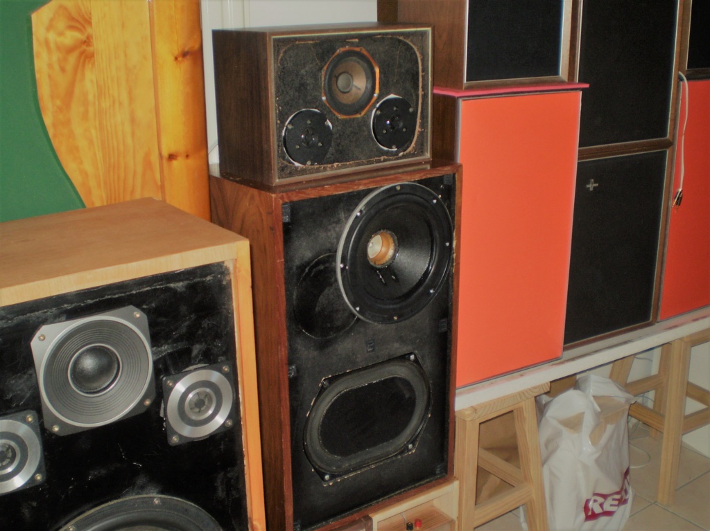

les puristes vont hurler, mais j'ai modifié les miennes............façon Beovox 5700: sinon, il y a la solution de mettre les HPs en façade et de refabriquer des caches....

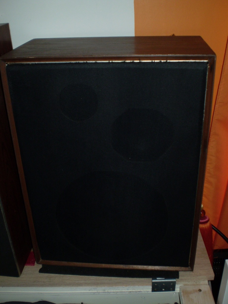

Me voilà dans l'aventure Philips, depuis le temps que j'en entends du bien !
Une paire de 22RH497 , état correct .
Son assez sourd pour l'instant , pas normal .

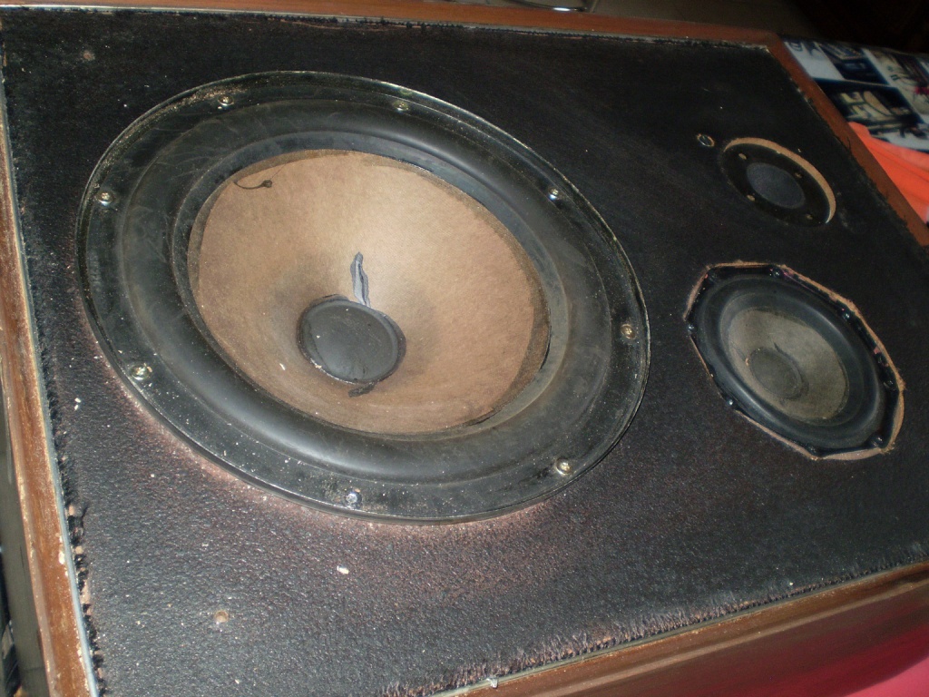

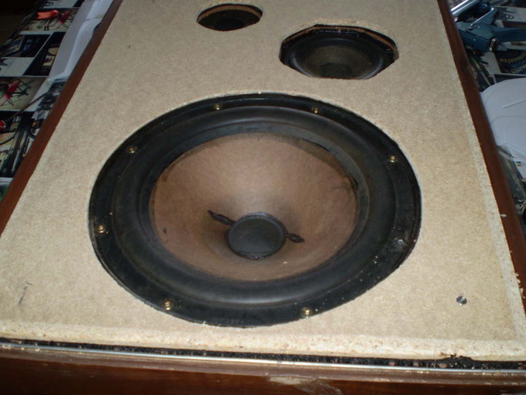

Démonté la 1ère enceinte .
Quelle misère pour les ouvrir !
Ne voulant pas abîmer, j'ai mis une vis plus grosse avec une tête large et j'ai tiré trou par trou pour enfin réussir à décoller la plaque sans dégâts .
Mazette, y'a du lourd la dedans !
Tous les hp sont ok, mis à part le tweeter qui semble grésiller .
Démontage des condensateurs pour mesures, oula, y'a de la méchante dérive ( jusqu’à plus de 50%) .
En attendant de contrôler la deuxième et de recevoir la commande de condensateurs, qui peut me dire comment ôter la grille de façade ( idem, proprement !)

1er bilan pas très glorieux .
Hormis les condensateurs à changer ( rien de méchant la dedans), y'a de la casse au niveaux des HP .
Enceinte 1 :
Grave, AD 1055/W8 = ok
Médium, 4370 AH = ok
Tweeter, AD160/T8 = ok mais grésille
Enceinte 2 :
Médium, 4370 AH = ok, mais grésille et joue plus fort à niveau identique que celui de l'enceinte 1
Tweeter, AD160/T8 = Silence radio
