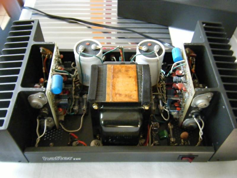

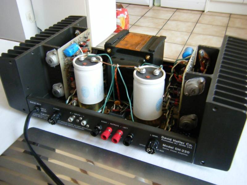

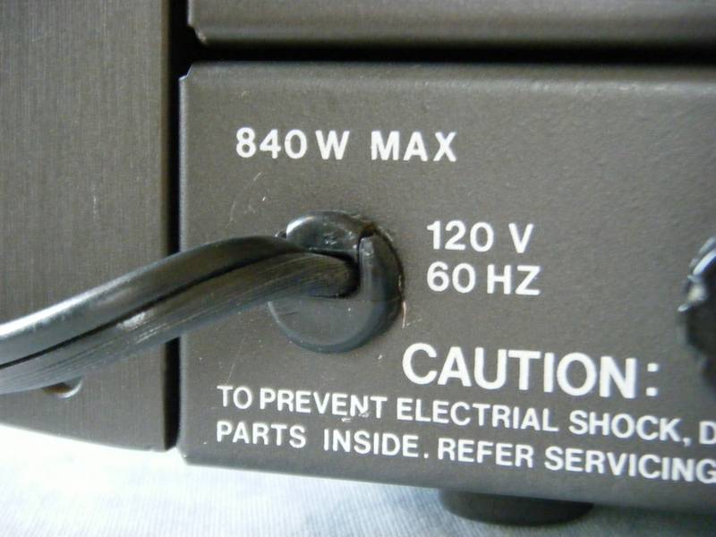

J'ai profité du nettoyage du meuble pour sortir l'ensemble et prendre quelques photos. J'ai par ailleurs passé l'ampli en 240V, réglé de nouveau bias et offset, et resserré les borniers HP.
Il n'y a que 8 chimiques en tout sur le bloc de puissance, en comptant les 2 d'alims.

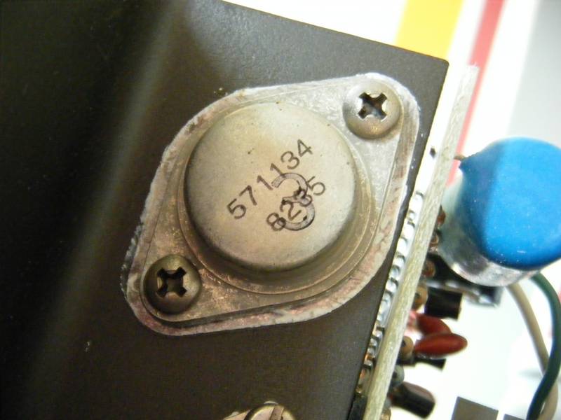

Le premier type de transistor...
Salut
Ne sont pas de transistors, mais de MOS-FET lateral de chez Hitachi.
Come je dis dont mon previous post dans ce topique.
[[ Des MOSFETS lateral de chez Hitachi, 2SK134 et 2SJ49. ]]
Ils ont en code un peut different pour obliger les clients á acheter chez Hafler, les MOS-FET HITACHI remarquées... ;)

Les transistors semblent donc différents de ceux équipant l'appareil en ma possession,hitachi j50/k135
viewtopic.php?f=88&t=11701"
D'ailleurs, d'autres constructeurs que hitachi ont-ils fait dans le transistor mosfet?

rocknrach a écrit :Les transistors semblent donc différents de ceux équipant l'appareil en ma possession,hitachi j50/k135
Salut, Rocknrach
Les Mosfet K134/J49 et les K135/J50 sont completmente equivalents sauf pour le voltage Drain Source, 140Volts et 160 Volts, respectivement.
Il y a beaucoup de constructeurs de Mosfet au dela de Hitachi (mantenant appellée Renesas):
- Sony
- IRF
- Harris
- Siliconix
- Toshiba
- encore plus.... :casque:
