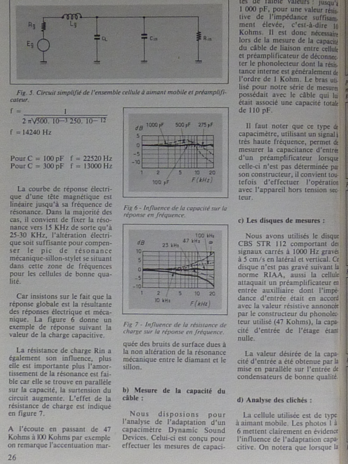

Comment améliorer la réponse des cellules magnétiques
Re: Comment améliorer la réponse des cellules magnétiques
Tu as raison de te poser des questions Olivier...
Un cable de modulation du genre de ceux qu' il y a sur les tables de lecture ou autre n' est soumis à aucune contrainte, ni physique, ni électrique.. ;)
Le peu d' oxydation qui peut se former à la surface des quelques brins de cuivre ou d' alliages n' empèche en rien le transport de la modulation à travers ces cables.... quant aux prises, il est toujours possible de les déoxyder ...
Ce qui est essentiel, c' est que le contact soit le meilleur possible entre la fiche et la borne d' entrée sur le préampli ou l' intégré...
Il m' est arrivé de changer les cables de modulation dans des bras de lecture et également ceux de modulation vers l' étage phono ... en général, ces cables ont une capacité au mètre précisée par le fabricant...
Dans ton cas Olivier, sur ta Thorens, laisse les cables d' origine en place, déoxyde bien les prises et une fois les nouvelles cellules montées, tu jugeras par toi même de l' opportunité ou pas de monter des petites capacités correctrices de courbes de réponse :)

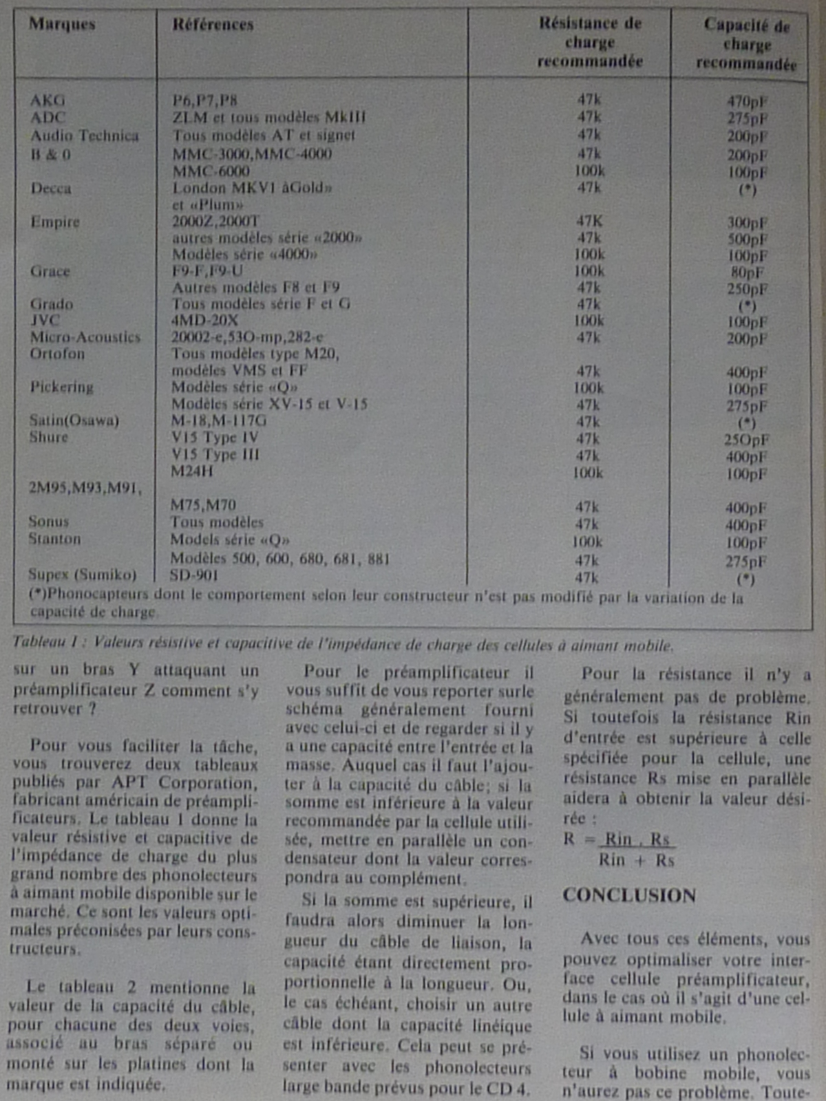

En complément de ce sujet l' article paru dans le numéro 8 de l' Audiophile

Il y a également la possibilité de placer la capacité dans le préampli, en parallèle sur l'entrée phono.
Certains constructeurs le faisaient, avec des capacités de 47, 100, 150, 220 et 470 pF, que l'on pouvait choisir avec un sélecteur suivant les caractéristiques de la cellule utilisée.

Du coup, question subsidiaire :)...mais peut-être trop basique : peut-on mesurer cette valeur de capacité directement au multimètre (avec la bonne fonction évidement) et si oui, quelle est la façon de procéder (enfin y-a-t'il un point auquel faire attention) ?
Personnellement, j'aurais mis une pointe de touche sur une des cosses du porte cellule (fils de connexion compris), et l'autre pointe sur le point correspondant du connecteur RCA. Lecture de la valeur de capacité sur le multi...
J'ai bon ? :gne:
Olivier
Obomusic - Just for fun
Entre la masse et le point chaud du même canal Obo ... non relié au préamplificateur
