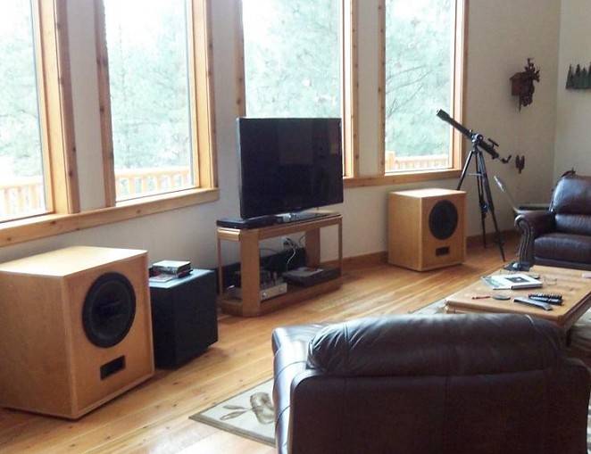

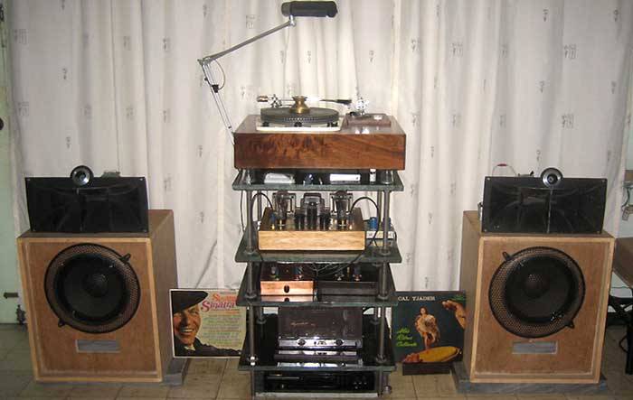

Quelques photo de réalisation de cabinet 614 accueillant un 414 (ou pas :mrgreen: ).
- SetuPniRex-1 (1).jpg (43.67 Kio) Vu 2186 fois
- living room.jpg (44.36 Kio) Vu 2186 fois
- Picture or Video 011 (1).JPG (54.35 Kio) Vu 2186 fois
- Clavette
- Messages : 6298
Re: Réalisation de caisse pour ALTEC LANSING 414A 811B alnic
Niveau taille c'est bien, je m'attendais à plus gros
Le dernier exemple est du basique de chez basique ..

C'est pour un trente pas oublier, c'est ce que je disais l'encombrement sera très correct.
Il faudra même surélever je pense. Voir la photo de la caisse avec les deux évents circulaires dont je compte m'inspirer pour les couleurs et la finition (pieds, caisse pour la trompe).
