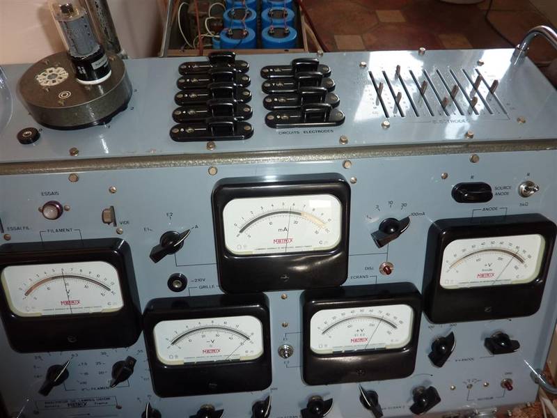

Les 4 tubes 7355 sont passés sur sur le Métrix U61DM..
Pour une tension d' Anode de 250v, une tension G2 de 225v, une tension négative sur G1 de -15v, et pour voir le comportement dynamique en fonction d' une modification de la polarisation grille G1 de 1 volt..
On obtient respectivement en courant sur l' Anode Ia :
V8 ....... 62 ma ----> 70 ma soit une déviation de 8 ma / volt
V9 ....... 56 ma ----> 63 ma soit une déviation de 7 ma / volt
V5 ....... 55 ma ----> 61 ma soit une déviation de 6 ma / volt
V6 ....... 65 ma ----> 72 ma soit une déviation de 7 ma / volt
Tout ceci est excellent Nicolas, cet appareil n' a pas beaucoup tourné car les tubes de puissance sont de 85 à 95 % dans les specs, ce qui est rare sur un appareil de cet âge ..
Donc, c' est décidé, je le garde

Ouh la la ... tout les tubes d' origine et bon
Vas tu mesurer les capas, Jean ?

dadatimi a écrit ::helloman:
C' est fait David, sauf pour le courant de fuite des liaisons... mais si c' est comme le reste ..

Re: Harman-Kardon A500
Sgt.Pepper a écrit :Super
85 à 95% dans les specs ! C'est à partir de combien qu'il est conseillé de changer de tube ?
Ces tubes sont prévus pour fonctionner jusqu' à une tension d' Anode de 500v...
Sur cet appareil, cette tension est limitée à 360v, et le débit est réduit car la puissance obtenue par ce montage est de 25 watts, alors que ce tube peut en délivrer 40 en push-pull..
Tu es tranquille pour un bout de temps... Si un jour tu le récupères
Les tubes sont, je pense, des Général Electric (GE), du meilleur cru ..
