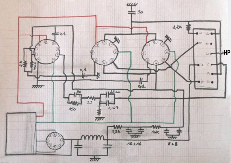

Bon sinon j'avais passé une partie de mon dimanche a tout vérifier et à faire le schéma de l'ampli. Le voici :
Le signal entrant en 7 dans la ECC83.

Elles ne sont pas reliés à la terre tes résistances de puissance variable ?

:helloman: Thomas, ce sont lesquelles ?

Les 3,3K et 10K, ça doit être la valeur indiquée mais la valeur utilisée est toujours moindre.
La 3,3k est en effet varibale (je pense). C'est la noir en bas. La deuxième 10k est fixe, c'est celle que l'on voit fixée en "S" entre les deux petits condos.
La deuxième variable (toujours en noire) soit celle de droite n'est reliée qu'a une sortie permettant d'alimenter les préampli.

Je comprends pas grand chose. Les condos sont deux simples.
Celui qui a coulé est le deuxième (je n'avais pas précisé), celui qui vient après la self et repart via la résistance variable vers les petits condos.
Si jamais tu vois une raison pour laquelle il aurait pu chauffer autant...
:cow:

poussipousse a écrit :Elles ne sont pas reliés à la terre tes résistances de puissance variable ?
Pour répondre à ta question c'est possible qu'elles le soient puisqu'elles sont fixées sur la carcasse.

:helloman: Valere,
Es-tu certain que c'est un condo simple, car il y a deux fils et la carcasse du condo est probablement reliée au chassis, donc deux condos dans un seul boitier ! ! ! :repect:
