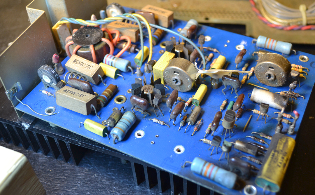

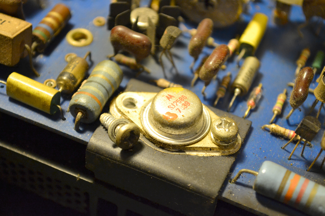

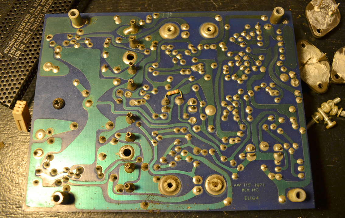

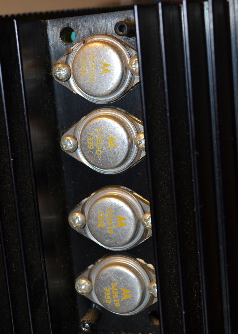

C'est beaucoup de démontage travailler dans un Marantz 1200B. J'accumule les petits sacs de vis et diverses petites pièces à un rytme fou :pt1cable: Uniquement pour parvenir a jeter un oeil aux soudures des cartes d'amplification de puissance, il faut être prêt a prendre beaucoup de photos afin de bien mémoriser son travail.
Quelques images permettant de se familiariser avec l'appareil... mais plus particulièrement avec la fameuse carte d'amplification!
Puisqu'il y a pas mal de composantes (surtout des résistances) qui semblent cramées, ça risque d'être très long de vérifier tout ça. Pendant un moment, je me suis même demandé s'il n'était pas préférable de tout arrêter et de revendre l'appareil pour ses pièces...
Étant par nature patient et méthodique, j'ai décidé de prendre simplement une petite pause avant de commencer à dessouder tout ce qui semble cramé... À suivre... :dingue:
Vos commentaires sont les bienvenus.
