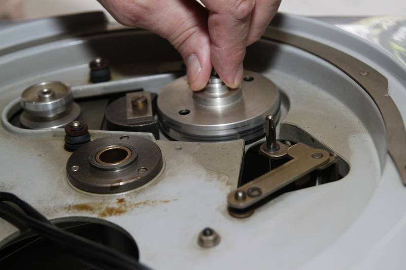

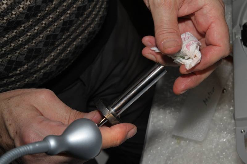

Polissage de l'axe
Ce n'est pas très compliqué.
Astiquez vivement l'axe avec le produit nettoyant et de l'essuie tout.
Par la suite, mettez du produit à polir (celui de l'axe différent du fut car ce ne sont pas les même matériaux) sur l'axe, et avec un autre essuie tout, astiquez vivement l'axe pendant deux minutes.
Pratiquez trois fois la même opération. N'astiquez pas trop votre axe, car il se peut que vous perdiez l'audition selon différents dires.
A la fin nettoyez le avec le produit nettoyant.
Le voilà brillant :
Le voilà brillant :

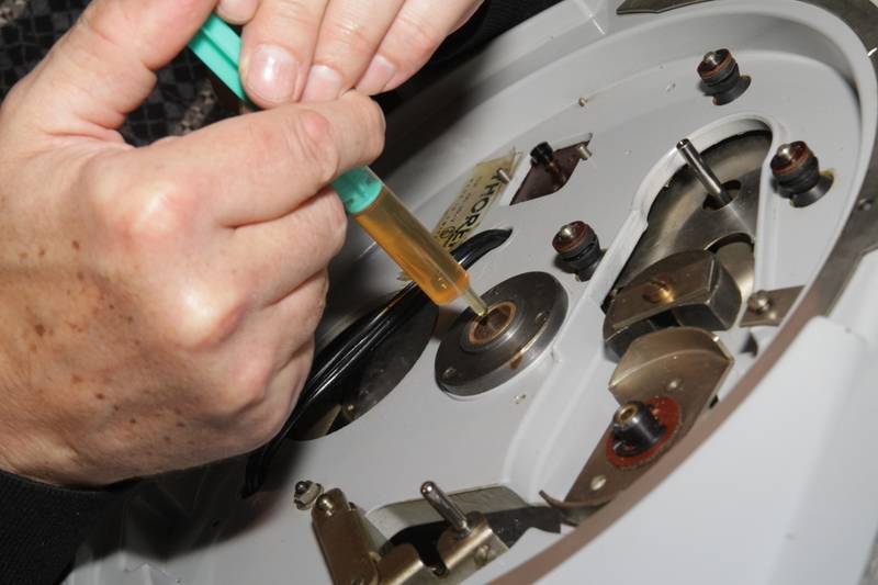

La lubrification
Une fois l' axe et le fut polis, remettez ce dernier dans son emplacement d'origine.
Faites attention en remettant les vis, vissez les progressivement comme le joint. Et au final veillez à bien serrez fortement les vis du fut, afin que le plateau ne se fasse pas la malle. Ensuite remettez la platine sur ses quatre vis et prenez un instant de réflexion pour vous demander si vous n'avez pas oublier quelque chose qui nécessiterait de retourner la platine! Donc on attend un moment pour passer à la suite.
Prenez un café ou regarder vos mails par exemple, vous trouverez peut être la chose que vous avez oublier de faire.
Prenez la seringue pour le fut (pas la même huile que le moteur), et repérez les 3ml à mettre. Nous avions le piston qui était à la graduation 5, il a fallut donc pousser à la graduation 2, afin de mettre exactement 3ml.
Aller le trou est assez grand pour ne pas se louper, vous n'êtes pas aux toilettes Messieurs, ici c'est plus facile de viser

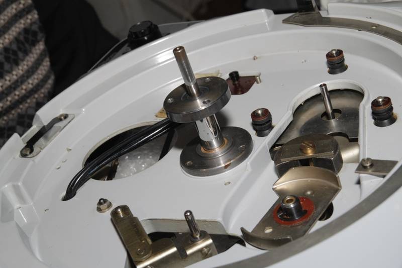

Une fois l'huile versé et le fût rempli, mettez quelques gouttes sur le bout de l'axe afin de faciliter l'insertion de l'axe dans le fut.
Ensuite insérez l'axe dans le fût, il doit normalement tomber tout seul jusqu'à être stationnaire à quelques centimètres de hauteur comme sur la photo. Il descendra jusqu'au niveau d'origine après de looooooooooooooooooongues minutes (au moins 1 heure)
En fait il faut laisser le temps à l'huile de remonter entre les bagues en bronze dans le fut, donc patience...
Nous en avons profité pour nettoyer toute la platine (partie peinture) avec l'alcool à brûler.
Profitez en aussi pour remonter le mécanisme s'il est propre! Sinon au nettoyage (voir prochain post)

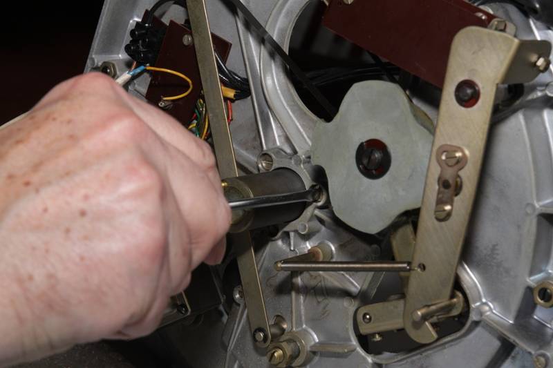

Nettoyage
Avant de commencer le nettoyage, enlever la plaque avec le bras.
Pour le nettoyage, c'est simple, prenez de l'alcool à brûler et imbibez l'essuie tout avec.
Avec ce produit, vous pouvez faire toute la partie peinture uniquement.
Si votre galopin a des traces noires sur les côtés comme ici :
Prenez du nettoyant l'alcool à brûler et nettoyez le. Mais faites attention, ne prenez pas l'axe comme appui, c'est très très fragile, maintenez le galet sur ses flancs pour le nettoyage.
De même pour la poulie moteur.
Le galet quand à lui est déjà tout noir, donc pas besoin de le laver, il suffit juste de regarder s'il n'est pas ovalisé.
Une fois tous ces éléments propre on passe au remontage.
