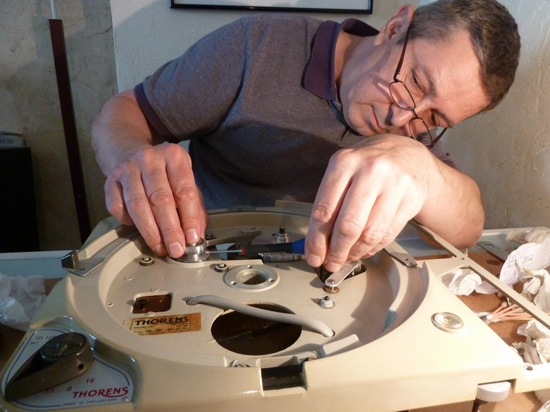

un énorme merci à Jean qui s'est occupé de ma td124 hier :prosterne:
tout simplement fascinant...
deux photos que j'aime bien:
me reste à dégoter une cellule correcte et roule ma poule !
